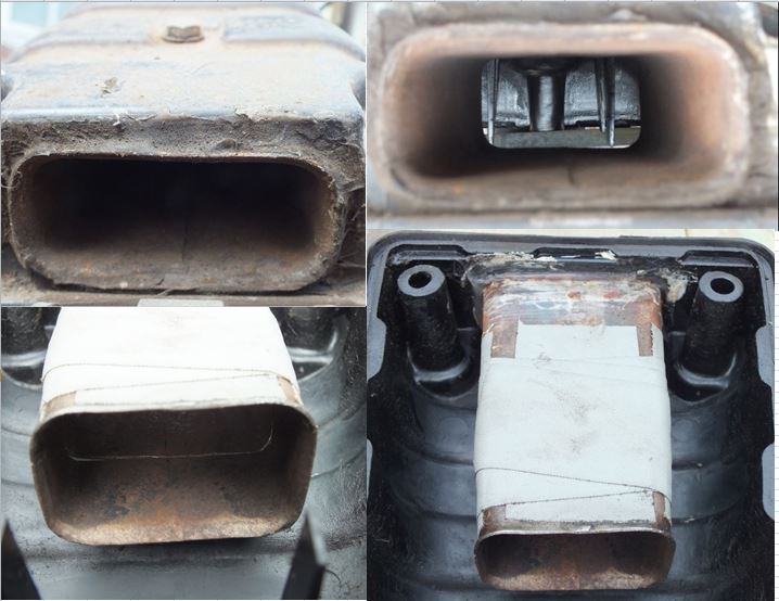

Als Ersatz für den Gummi-Schnorchel habe ich einen aus Blech gedengelt mit Einlaufradien.
Da wo der originale in der oberschale den Pömpel hat, ist eine M6 Mutter angelötet, so daß keine Last auf die silikonabdichtung kommt.
Irgendwann habe ich ihn mal gekürzt - nur um wie erwartet festzustellen, daß das schlechter ist
Deswegen mit Gewebeband wieder zusammengeklebt.
Ich meine, das originale Loch wurde nicht vergrößert, weiß es aber nicht mehr genau.
Das mit den Bassreflexrohren ist eine super Idee - nur schade daß man die kürzen muß und damit auf einer seite die radien verliert..

@ Holli: Ist ein YPVS Luffi, ich bräuchte einen 4L1/ 4L0 Deckel. Es gibt aber auch aktuell eine Anzeige für einen kompletten Ansaugtrakt einer Elsie in den Kleinanzeigen. Sieht noch unverbastelt aus, auch für 40 EUR. Preis ok für heutige Zeiten, aber wenn ich mir das Ding zulege bringe ich es bestimmt nicht übers Herz es mit der Feile/ Bohrer zu bearbeiten, da hab ich echt irgendwie einen Hau weg...
Mal sehn, evtl. hat Stulle ja noch irgendeinen Deckel, um den es nicht Schad wäre.
@dubbio: Das ist auch eine super Lösung, wie war/ist das denn mit der Lautstärke?
Stulle sein Ansatz bildet die zwei Kanäle des Yamaha-Schnorchels nach, halt etwas mehr Durchmesser, bei Dir ist es ja "nur" ein großer Durchlass.

wenn man das loch groß genug macht sind die radien wahrscheinlich egal. aber hier ging es mir ausnahmsweise mal um eine schöne lösung, d.h. ohne den deckel total zu schlachten.Ah, vergessen: Ist das mit den Radien denn so wichtig?
ohne radien verliert man eff. strömungsquerschnitt bei gegebener fläche. und die ist begrenzt, wenn man den deckel nicht weiter auf machen will.
es kommt sonst am einlauf durch randwirbel zu einer einschnürung der strömung. ich denke im prinzip auf beiden seiten.
am ende kommt es auf den druckverlust an, den du ja ermittelt hast.
aber auch um die ansauglänge.
wegen des 180° zündversatz sollten theor. 1x bassrohr dm 29 reichen. - das dürfte geschätzt dem original entsprechen und das loch ist ja im gegensatz zum ansaugkanal immer offen. dem ist aber nicht so, wie die gemessenen 5mbar druckabfall zeigen.
am ende soll die gemischbildung im gesamten bereich gut sein. - wenn es nur um vollast >8k ginge, könnte man einfach den orig. schnorchel entfernen. - dann ist es aber glaub ich auch lauter..
Ich habe bei meiner LC 2 CFK Rohre aus dem Modellflugzeug genommen ...Rohrsteckung. Ich hatte als Ziel , leise und mehr Durchsatz als original...also besser als Schnorchel.
Stulles Rohre werde ich aber auch noch testen, das finde ich gut. Allerdings ist der LC Lufikasten für mich ein Unding, der durch seine Konstruktion eher Leistung vernichtet.
War mir da aber auch schnuppe, weil mir bei der LC geplant 60 bis 65 reichen.
