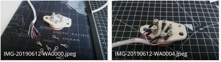

Das mit der Genauigkeit der Schaltwalzenposition bekommen andere ja auch hin. Und die Ganganzeigen die herstellerseitig verbaut sind sowieso.
Die Anzeige der amerikanischen Lösung von 2-Stroke-Tuner ähnelt ja den Chinamodellen aus der Bucht. Ich habe mir jetzt eine Universalanzeige für 6 Gänge plus N für Schaltwalzenmontage bestellt.
Den originalen Geber der dabei ist, nehme ich als Muster und baue im Prinzip das Teil von den Amis nach. Daß der Aufwand für 125,-$ nicht lohnt ist klar, aber ich baue halt gerne selbst was zusammen.

Ich werde mich über die Weihnachtszeit dran setzten und eine Geberplatte konstruieren, vorher komme ich leider nicht dazu.
Die Lösung mit den Schrauben von den Amis gefällt mir nicht. Werde hier wie original Messing Gewindebuchsen verwenden, damit sollte die Geberplatte auch dicht werden.
Die Position der Schaltwalze sollte sich recht schnell ermitteln lassen, da sehe ich kein Problem.

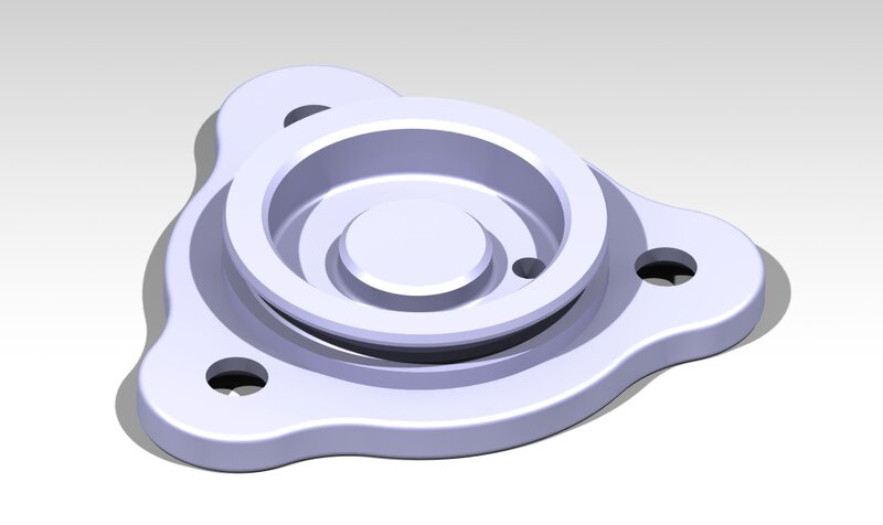

Ich habe jetzt mal begonnen den originalen Leerlaufschalter nachzukonstruieren. Morgen wird der erste Prototyp gedruckt und die Maße geprüft.
Mir gefällt dabei ohnehin nicht, dass von jedem Gang Kabel bis zur Segmentanzeige verlegt werden müssen.
Hatte schon überlegt die Gänge über einzelne Widerstände an einem Kabel, mit einem Arduino auszuwerten. Das sollte funktionieren und nicht viel teuer werden wie die China Lösung.
- Leerlaufschalter CATIA Rendering
- Leerlaufschalter Yamaha RD.jpg (27.33 KiB) 2793 mal betrachtet

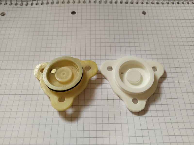

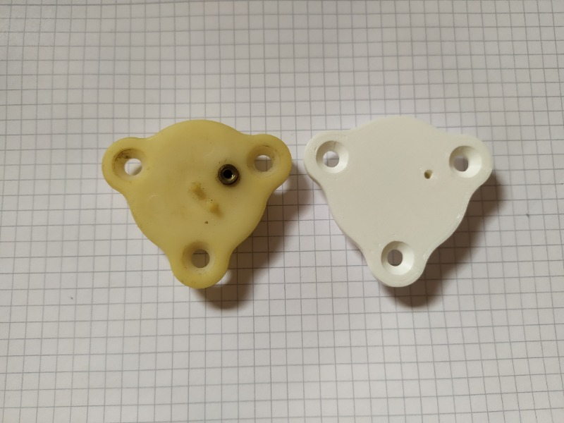

Der erste Prototyp ist gedruckt, die Maße passen schon recht gut. Als nächstes werde ich ihn zur Probe montieren und die Position der Gänge bestimmen.
- IMG_20201126_121154.jpg (90.55 KiB) 2750 mal betrachtet
- IMG_20201126_121209.jpg (75.49 KiB) 2750 mal betrachtet
