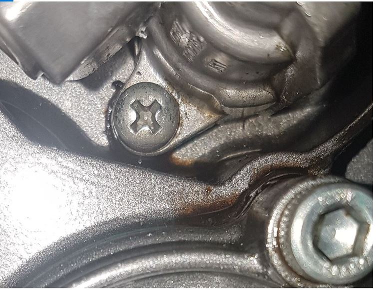

TDR Ölpumpe ist minimal undicht. Muss aber nochmal genau schauen woher das Öl kommt bzw. welche Farbe das abtropfende Öl hat. Ölpumpenrenovierungsset liegt schon bereit.
