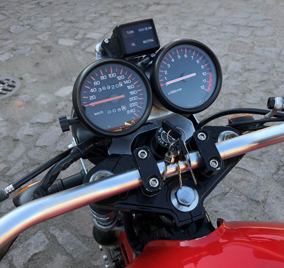

So, hab einen neuen! RD350 Drehzahlmesser montiert, Signalleitung an das orange Kabel der Zündspulen angeschlossen.
Ergebnis: Keine Anzeige.
Tja, jetzt bin ich ratlos ...

Der DZM von den Ypsen funktioniert nur mit der 200V Rechteckspannung was die CDI erzeugt.
Hab hier einen DZM von einer FZ600 der funktioniert genauso (200V), würde aber an einer RD ypvs das doppelte anzeigen, weil die RD zwei Ohren am Polrad hat, und die FZ nur einen Impuls pro Umdrehung erzeugt.
Der von ner FZ750 braucht mit Sicherheit auch die 200V.
Es gibt von Ignitech zündungen (DCCDIP2) die dieses Signal ausgeben. (extra Kabel violett)

T&T sollte funktionieren.
in der Anleitung steht:
"positiver bzw. negativer Impulseingang von TTL 5 V (Anschluss Zündbox) bis Zündimpuls 500 V (Anschluss (-) einer Zündspule)"

Vom T&T DZM hatte ich mir auch schon die Anleitung angesehen.
Sollte der funktionieren, könnte ich versuchen den ins Gehäuse des FZ DZM´s einzubauen und dessen Scala zu verwenden.
Man wird sehen ...

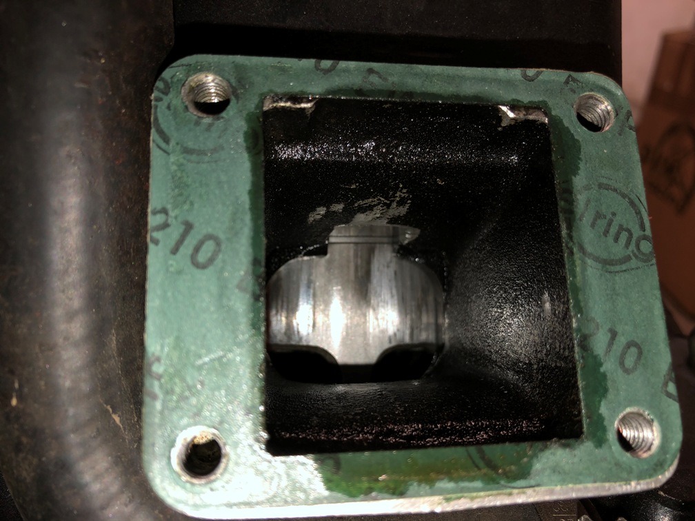

Die unteren Pleuellager sind auch über Toleranz ...
Nun überlegen, was man (daraus) macht ...
