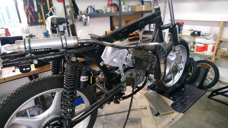

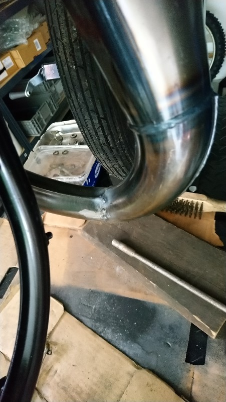

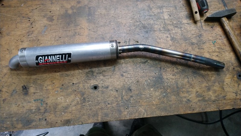

So, jetzt ist auch der Auspuff angepasst und kann zum MIG-Schweißen
Gruß Matthias

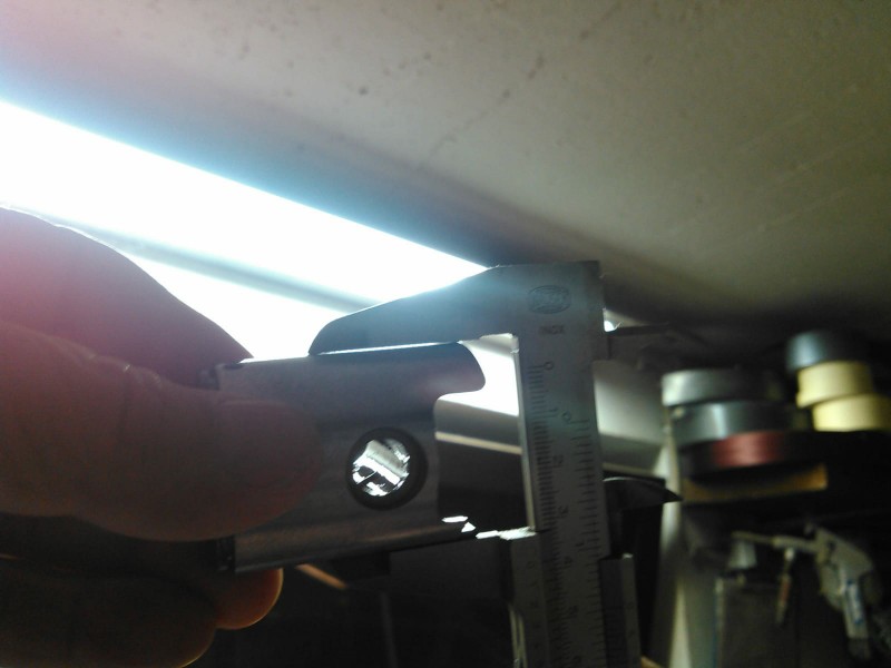

Es ist soweit, der erste kapitalen Schaden.
Hat jemand von euch schon mal erlebt, das ein Kolben am Hemd aufgebogen wird?
Freigang zum Block und Kurbelwelle ist gegeben.
Auf dem Foto täuscht das. Der Messschieber liegt nur rechts auf.
Entschuldigt die schlechte Qualität, aber es war ein Uhr morgens.
Gruß Matthias

Eigentlich geht das meiner Meinung nach nur wenn er an der Einlasseite im Einlass aufschlägt.
sieht man da irgend etwas?
Erlebt noch nicht, Kolben waren dann meist total zerstört

Beitrag von Matt21 »
Hallo Siggi,
vielen Dank für deine Einschätzung.
Wir werden wohl mal etwas tiefer graben müssen.
Größtes Problem ist, das neue Kolben gerade nicht verfügbar sind und wir eigentlich die Vergaserabstimmung machen müssen.
Sind halt nur noch vier Wochen.
Gruß Matthias
