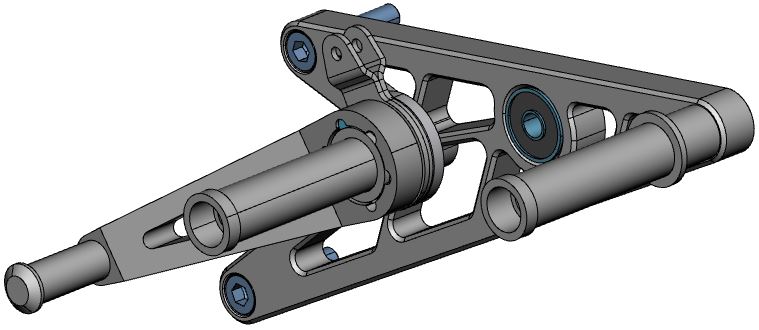

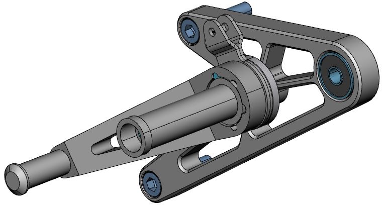

So, wenn die endgültigen Maße da sind paß ich das nochmal an und werd dann mal rechnen, ob das hält:-)
2018-01-25 10_09_16-WME-18-008-000_A_Assy-Footrest-LHS_Y-4L0_180122.CATProduct - Kisters 3DViewStati.jpg
2018-01-25 10_09_16-WME-18-008-000_A_Assy-Footrest-LHS_Y-4L0_180122.CATProduct - Kisters 3DViewStati.jpg (38.58 KiB) 1647 mal betrachtet
2018-01-25 10_08_26-WME-18-008-000_A_Assy-Footrest-LHS_Y-4L0_180122.CATProduct - Kisters 3DViewStati.jpg
2018-01-25 10_08_26-WME-18-008-000_A_Assy-Footrest-LHS_Y-4L0_180122.CATProduct - Kisters 3DViewStati.jpg (34.13 KiB) 1647 mal betrachtet

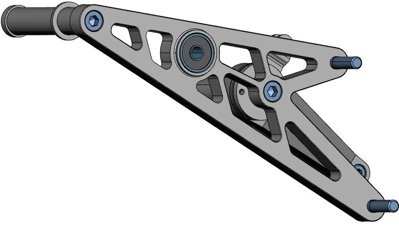

Und noch die Solo-Variante, beides 4L0
2018-01-25 10_23_04-WME-18-008-000_A_Assy-Footrest-LHS_Y-4L0_180122.CATProduct - Kisters 3DViewStati.jpg
2018-01-25 10_23_04-WME-18-008-000_A_Assy-Footrest-LHS_Y-4L0_180122.CATProduct - Kisters 3DViewStati.jpg (39.14 KiB) 1644 mal betrachtet
2018-01-25 10_22_44-WME-18-008-000_A_Assy-Footrest-LHS_Y-4L0_180122.CATProduct - Kisters 3DViewStati.jpg
2018-01-25 10_22_44-WME-18-008-000_A_Assy-Footrest-LHS_Y-4L0_180122.CATProduct - Kisters 3DViewStati.jpg (38.92 KiB) 1644 mal betrachtet

So, wieder was gelernt.
Es gibt wohl ein Merkblatt vom TüV wo drinsteht, was zu tun ist.
Das Ding nennt sich "Merkblatt über die Prüfung von Austausch-Fußrastenanlagen; Kraftfahrwesen 758".
Mann kann das für 20 Euro kaufen, aber vielleicht hat das jemand ja liegen oder kennt jemand der das hat.
Als Richtwert für die Auslegung habe ich was von statisch 1,5kN je Raste gelesen.
Das ist ja jetzt nicht so hoch.
Hat jemand abweichende Informationen oder kann das bestätigen.
Ist jemand hier im Forum, der die Raste mal FEM berechnen kann?
Ich hab aktuell keine Zeit und auch keine Software dafür.
Wisst ihr, ob es da was auf dem Freeware-Markt gibt?
Danke schon mal,
Gruß Matthias
Zuletzt geändert von Matt21 am Mo 29. Jan 2018, 20:40, insgesamt 1-mal geändert.
