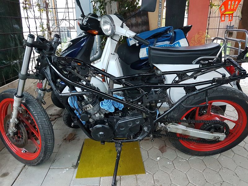

[/align]Hallo,
Schorchel? Was und wo ist der Schnorchel im Vergaser?
Kann jemand einen Ständer für den ausgebauten Motor empfehlen?
Ich hab jetzt fast alles weg und bin mir nicht sicher wie ich am geschicktesten weiter machen soll. Ich glaube ich nehme an dieser Stelle am besten den Motror raus, oder?
Ich würde jetzt wie folgt vorgehen:
-Motorseitendeckel links wegschrauben
-Arretierungskerze rein
-Kurbelwelle anticlockwise bis an der Arretierungskeze
-Polradmutter lösen
-Polrad mit Abdrückschraube entfernen
-Lichtmaschiene (Stator) lösen
-Lichtmaschiene entfernen (Restlicher Kabelbaum ist ja schon weg)
-dann Ritzel usw. (wie bei MK beschrieben)
Achso, wie ihr auf dem Bild seht sind die Walzen mit den zwei Zügen noch dran. Soll ich die komlette Steuerung oben lösen und dann den Motor mit den zwei Zügen wegnehmen? Wenn nicht, wie bekomme ich die Weg?
Oder würdet ihr erst noch etwas anderes abbauen? Gabel? Reifen?
Daniel

Das habe ich auch grade alles hinter mir
Wenn du kein Werkzeug hast um das Ritzel zu lösen solltest du das machen bevor du den Motor raus nimmst. Sonst bekommst du es nicht ab. Ich sehe das du die Bremssättel schon ab hast. Ich blockiere immer das Hinterrad (mit der Bremse) und löse dann die Mutter vom Ritzel. Du kannst aber auch etwas ins Hinterrad stecken und über die Schwinge blockieren. Der Motor steht auch ohne Ständer gut auf der Werkbank. Die Walzenzüge kannst du am Walzenmotor aushängen. Ich Würde die Räder noch drinnen lassen bis der Motor raus ist. Dann musst du nicht so auf dem Boden rumkriechen und du kannst das Moped noch gut bewegen.
Alex
Alex
