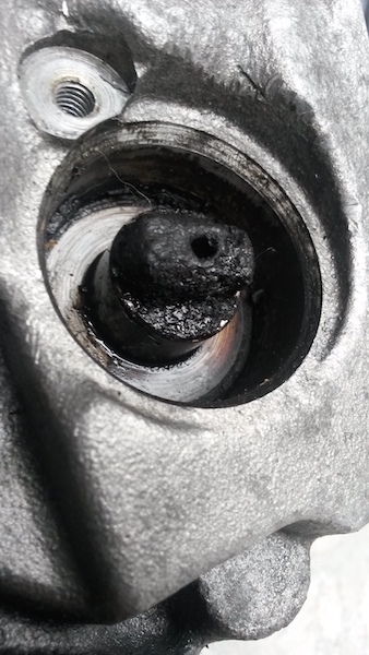

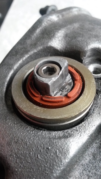

Habe noch einen linken Zyl. dazu gekriegt.....
Was sagt das geschulte Auge zur Walze,bzw. zum äußeren Zustand ? Außer das es verdreckt ist .

Das vertruste Walzenende zunächst einmal Reinigen. Das scheint aber das rechte Ende der rechten Walze zu sein. Da wird eh nichts angeflanscht. Die Flächen der beinen letzten Bilder kannst Du ein wenig mit der Flachfeile glätten. Du musst allerdings dann dafür sorgen, dass das Klemmstück in der Mitte entsprechend angepasst wird. Eine feste Verbindung zwischen den Walzen ist zwingend Voraussetzung, damit diese absolut synchron laufen. Bau mal alles auseinander, wir helfen Dir schon.
Der äussere Zustand ist recht egal, aber die mittleren Zapfen sind enorm wichtig. Da sieht man auf den Fotos schon deutlich, das sich das Klemmstück Platz gemacht hat und so arbeiten konnte. Das ist der Tod von Leistung und Valve.
Ich habe mal ein YPVS FAQ geschrieben, lese die mal durch. Kann nur helfen. Dann wie Thorsten schon sagt, die einst planen Flächen auch wieder so gut es geht wieder plan machen per Feile. Am Besten alles ausbauen und auf dem Tisch zusammensetzen. Dann siehst du auch, wo du noch feilen musst. Das Problem bei der PV ist, das beide Seiten synchron öffnen und schließen sollten. Das kann man nur per Feile/Fräser auf dem Tisch herstellen. Also auch das Klemmstück voll anziehen und sehen, was die beiden PV machen.
Dann bearbeiten. Nachher im Zylinder fest montiert kann es noch minimale Unterschiede geben, aber dann ist es soweit OK und nicht schlimm.
