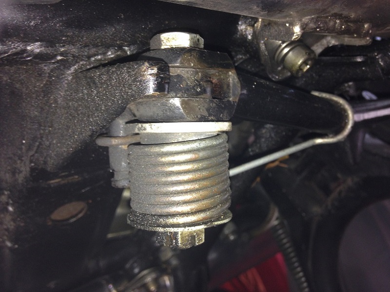

Wenn Du mir Deine Mail- Adresse gibst, bekommst Du Bilder vom Seitenständer.
Ich stehe mit der Bildereinstellerei hier mal wieder auf Kriegsfuß.

Im Auslieferungszustand klappte der Seitenständer nicht ein. Später gab es mal einen Nachrüstsatz, damit das Problem behoben wurden konnte und von den Kesselprüfern für gut befunden wurde.

Klaus, du könntest für die anderen Rätselrater mal raushauen, ob da das Blech zwischen ist oder nicht. ;)

Ja, Feder ist mit Drehteil. Am 26.12. poste ich ein Bild.

Ist ja doch komplett anders als bei den späteren.
Aber bist du dir sicher, dass das bei dir original ist? Sieh dir mal den Zapfen am Rahmen an. Der hat am Ende eine Nut. Sieht aus, als ob eigentlich da eine Feder eingehängt werden soll. Würde aber mit deiner Feder nicht gehen.

Das passt schon.
73 hatten die eine andere Feder, nicht rückstellend, und die war hier eingehängt.
Etwas Öl oder Fett und das Ding sollte wieder automatisch einklappen.

Das Bild mit den Teilen in den Tüten meine ich. Daraus besteht der Nachrüstsatz.

Danke fürs Bild
Woher bekomme ich den den Umbausatz??
Habe geölt und gefettet aber bringt nichts vermute das er verschlißen ist.
