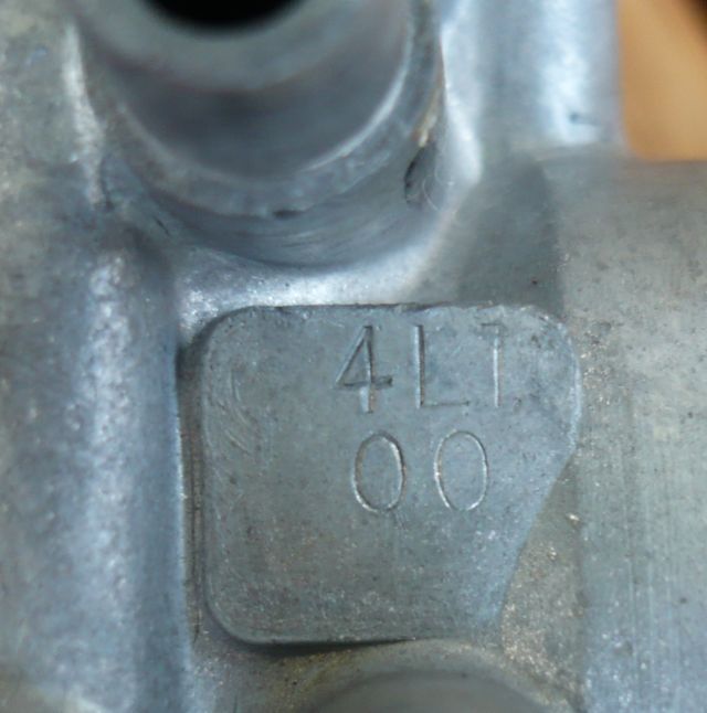

Und auch die Vergaserproblematik ist beseitigt ( ich hatte ja 4l0-00 Vergaser verbaut).
Heute kam die Rücklieferung von einem Forumsmitglied, Vergaser sind ausgetauscht und revidiert auf meine 250LC mit Seriensetup.

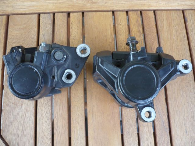

Durch die andere Telegabel habe ich auch die Auswahl eines anderen Bremssattels durch den größeren Lochabstand.
Ich möchte wegen der Originaloptik auf 1 Bremsscheibe bleiben, aber eine bessere Bremswirkung ist schon erwünscht.
Daher habe ich den Einkolbenoriginalsattel gegen einen Zweikolbensattel aus einer frühen XJ 600 Diversion ausgetauscht, den habe ich Neuwertig für eine fairen Preis bekommen.
Dieser wird mit Sinterbelägen bestückt, wobei die Bremsbelagfläche, die auf die Scheibe wirkt auch deutlich größer ist.
Über die Bremswirkung kann ich allerdings erst nach der Fertigstellung etwas sagen.
Auf dem Bild ist zu sehen, das sich die Optik und die Dimension der unterschiedlichen Bremssättel sehr ähneln, was ich auch bezwecke.

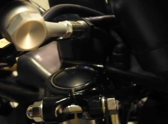

Der Hauptbremszylinder war absolut nicht zu retten, alles durch uralte Bremsflüssigkeit vergammelt.
Also mußte neuer Ersatz her.
Die Bremsleitung wird durch schwarz ummantelte Stahlflexleitung ausgetauscht.
