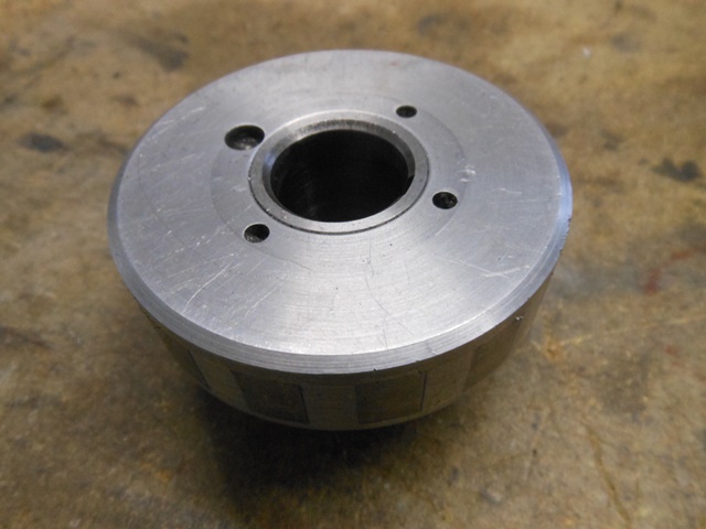

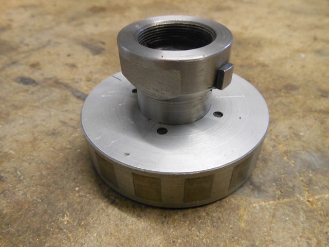

Was genau ist nun auf dem bild verbaut...die anfangs genannte ducati lima ?
Was für ein geber ist das
Hast du pics von dem rotor ?
Gruß Richard
Innenrotor Lima

@Richard, sind die Teile, die am Anfang schon genannt wurden. Rotor und Stator von Ducati, Pick Up original RD 350 YPVS.
In den Rotor habe ich einen modifizierten Konus einer original RD-Polrades eingepresst und noch zwei Stahlteile für das Signal (wie heißen die Dinger denn richtig
) eingeschraubt und mit einem Schweißpunkt gesichert. Danach noch kurz überdreht, damit der Abstand zum Pick Up auch an beiden Positionen gleich ist.

Gewuchtet habe ich das Polrad noch nicht. Denke, dass statisches Wuchten in diesem Fall ausreichend sein sollte, oder
