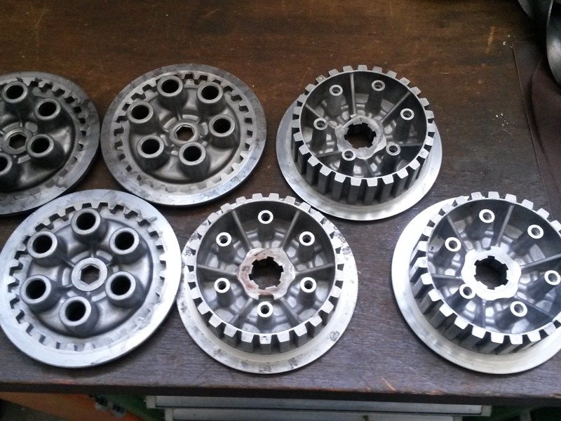

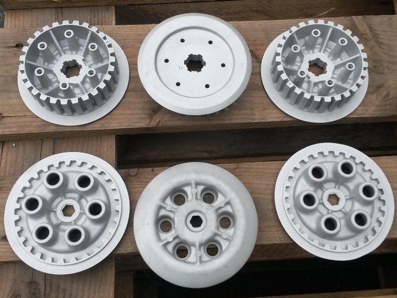

Und das ist so, weil es vollkommen egal ist wieviele Scheiben die Kupplung hat. Wir übertreiben jetzt mal, vielleicht wird es dann deutlicher. Angenommen die Kupplung hat 100 Scheiben. Was passiert, wenn ich nun die Kupplung ziehe? Über den Bowdenzug wird die Kraft über die Druckstange an den Kupplungsdeckel weitergegeben. Dieser wird ja durch die Kupplungsfedern gegen alle Scheiben gedrückt. Wenn meine Kraft am Kupplunghebel nun größer ist, als die Federkraft der Kupplungsfedern, bewege ich den Kupplungsdeckel ein wenig und die Kupplung trennt. Die Scheiben selber bewege ich nämlich garnicht! Egal wieviele Scheiben die Kupplung hat. Folglich ist auch auch völlig unerheblich, ob die Scheiben am Korb "reiben". Die Kraft, welche ich am Kupplungshebel ausübe, wird fast ausschließlich genutzt um die Federn des Kupplungsdeckels zusammen zu drücken. Der Rest ist Reibung des Kupplungshebels, des Zuges, der Druckstange in der Getriebewelle, Kupplungsdeckel usw. Aber egal wie sehr die Scheiben auch am Kupplungskorb reiben, die Handkraft vergrößert sich dadurch nicht! Was würde denn passieren, wenn ich die Scheiben am Korb festklebe? Richtig,- nichts! Die Handkraft wäre genau so groß, als wären diese frei beweglich.
Ich selber habe diesen Umbau schon öfter gemacht. Vor ca. 3Wochen noch direkt 3 mal. Genau das ist ja der Vorteil des Umbaues auf 8 Scheiben. Ich vergrößere das zu übertragende Drehmoment ohne die Handkraft zu erhöhen. Andernfalls müsste ich stärkere Federn einbauen, was natürlich die Handkraft erhöht! (genau so wie das zu übertragende Drehmoment)
Hänge dazu mal 2 Bilder an.
@Franz: Falls du, aus welchen Grund auch immer, nicht die passenden Komponenten zusammen hast, und da irgend etwas nicht passt oder kompatibel ist, hast du praktisch 2 Möglichkeiten:
1: Falsches Teil zurück schicken und richtiges bestellen.
2: Brummi ne PN schreiben,- der bringt das dann in Ordnung!
Sozusagen als Entschädigung dafür, dass ich hier so viel Unruhe hereingebracht habe.
