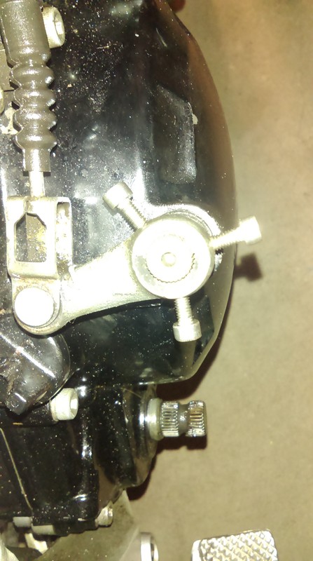

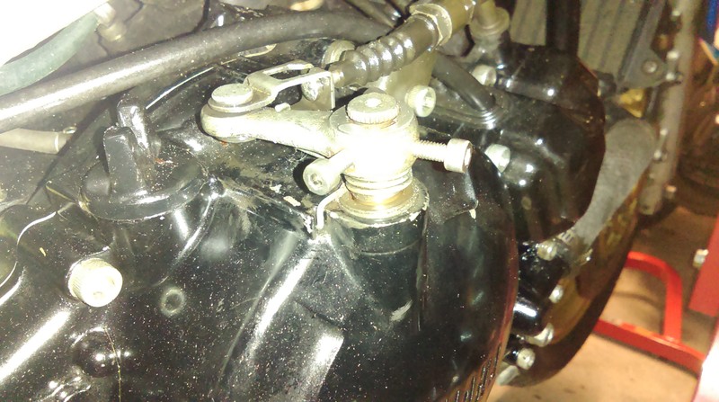

Beim Abbauen der Verkleidung habe ich noch etwas gefunden was mir überhaupt nicht gefällt. Nämlich der Ausrückmechanismus für die Kupplung (siehe Bilder unten). Hat da eventuell noch jemand von euch was in der Grabbelkiste liegen?
Sieht so komisch aus....abgesehen von den 3 Inbus die da nicht hingehören, ist der Hebel auch nicht original?? Der sieht was länger aus. Der Zug biegt sich auch was durch und verdeckt den Getriebeölstopfen etwas. Das würde Yamaha so nicht machen.
Kupplungserleichterung für die Hand??
Beiträge: 3078
Da hat jemand genommen was er noch hatte, oder das Ziel war tatsächlich die Kupplung mit einem längeren Hebel leichtgängiger zu machen... Gefällt mir, schön gemurkst! ;-)
Titus95
Beiträge: 694
Wohnort: Rheurdt
Beitrag von Titus95 »
Uwe, wenn du das 3 St 6 mm Madenschrauben zur Arretierung reinsetzt sieht das wieder gut aus. Der gebogene Zug ist natürlich nicht so schön.
