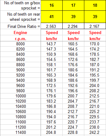

Über den Winter hatse eine Li-Ionen Baterie, den Moto Guzzi-Choke, ne kürzere Übersetzung (16/41) und Stopfen für das Ansaugröhrchen bekommen. Bin mal gespannt wie das alles funktioniert!
Rolf
Hallo Rolf!
16 / 41 ?
Ist recht kurz. Was versprichst du dir davon?
Ist eventuell sinnvoll wenn du eine Jim Lomas oder sowas montiert hast.
Aber du hast doch eine originale Auspuffanlage drauf, oder!?
Deine bisherigen "Tuningmaßnahmen" werden nicht zu höheren Drehzahlen führen.
Folglich wird sie viel zu kurz übersetzt sein.

Hallo Christian,
ja, fahre mit Serienauspuff und MK-Tuning-Bibel-optimiert.
Wollte die Übersetzung mal ausprobieren. Wenn es nicht passt kann ich ja wieder zurück bauen. Das probier ich am kommenden WE mal aus.
Bisher hatte ich eben praktisch alle meine Moppeds kürzer.
Sogar vor Jahren meine "Kardan" R1150GS. Da hatte ich ein Kardan-Endgetriebe von einer R850R reingebastelt => viel kürzer als Serie!
Und einen JL o.ä. hole ich mir dieses Jahr auch noch. Aber erst nach der IOM-Tour da ich davor nix mehr riskieren möchte ;-) .... und mich ein bissle vorm Vergaserabstimmen fürchte :-(

Ok!
Ich hatte bei folgendem Video auch 16 / 41 übersetzt.
Hier siehst du ungefähr wie sich das aufs Verhältniss Drehzahl/Geschwindigkeit auswirkt. Ich denke, dass spätestens bei 9500 U/min bei dir Schluss ist. Auf dem Video war eine JL montiert.
Zu guter Letzt noch hier mal eine kleine Tabelle mit den zu erwartenden Geschwindigkeiten. Habe hier mal 3 verschieden Übersetzungen gerechnet.
Deine(16/41), Original(17/39) und meine Derzeitige(18/39).
PS: So, jetzt stimmt die Grafik. War ein kleiner Fehler drin. :oops:
