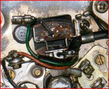

Ja, so wie du es beschrieben hast ist es richtig.
Gruß Siggi
Colin987
Beiträge: 137
Registriert: So 11. Sep 2011, 12:10
Wohnort: Ense (Möhnesee), 352 (X3)
Beitrag von Colin987 »
Da hast du recht - die eine Kohle liegt auf Masse direkt durch das Gehäuse und Schraube.
Die schwarze Leitung von der anderen Kohle muss doch mit der grünen Leitung (plus) verbunden sein. Normalerweise gibt es an dieser Leitung auch der gleiche Kabelschuh wie auf der schwarze Leitung, und die werden zusammengebunden mit einer Scraube an dem anderen Kohlengehäuseloch. Die werden von der Masse durch einer großen Isolierscheibe isoliert (die gerne kaputt geht!) Man kann natürlich die Kabelschuhe abschneiden und die Leitungen anders zusammenschliessen.
(Übrigens, an dem Kohlenhalter kann man sehen, dass die "plus" Kohle auch durch eine Bakelite Platte vom Metallgehäuse getrennt ist).
So "soll" es aussehen... (Bild)
Colin
keulemaster
Beiträge: 51
Registriert: Mo 31. Mär 2014, 10:46
Wohnort: Tirol
Beitrag von keulemaster »
Danke. Genau so habe ich es gemacht! UND tadddaaa...
des Ding ladet nun brav.

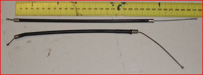

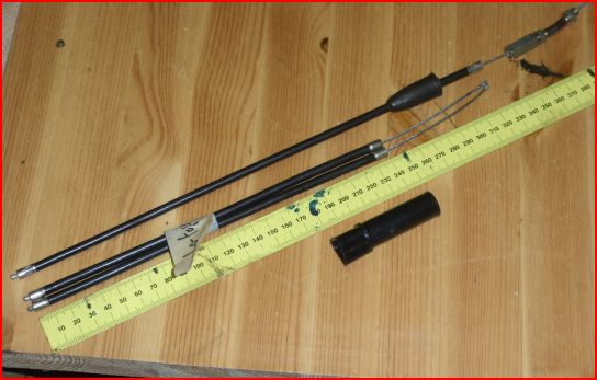

Ich nehme an, du hast "Low Top" Vergaser Kappen und Drosselkolben auf deiner 250A - obwohl möglich ist es, dass es umgebaut worden ist und "High Tops" hat.
Auf jeden Fall sind die Zugaussenhüllen auf den Low Tops länger.
Anbei ist ein Bild von den Low Top Züge (mit dem Ölpumpezug dabei), und ein Bild Low Top/High Top Vergleich.
(Es ist auch jedoch möglich, dass ein anderes "Lange Winkel" Zuganschluss an den Low Tops ist - dann passt der High Top Zug... :roll: )
Colin
