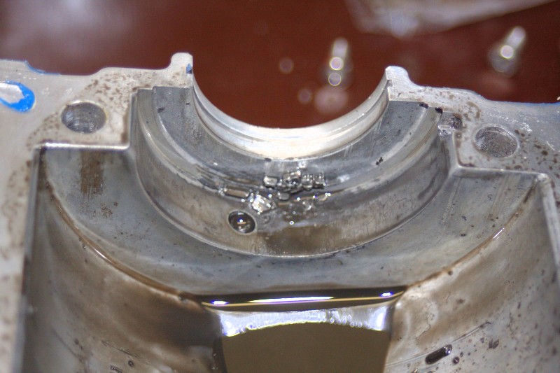

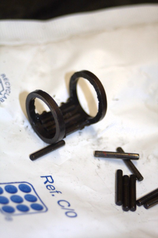

Hab gerade den Motor geöffnet.
Die Reste des Pleuellagerkäfigs hatten sich durch das Kurbelwellenlager in Richtung Wellendichtring bewegt und sich da versteckt.
Zylinder sind OK, aber haben mittlerweile einen Durchmesser von 64,35 mm. Zuviel um neue Kolben mit +0,25 mm einzusetzen. Die Schmiedekolben haben das nach ca. 10.000 km erledigt. Jetzt kommen wieder Gusskolben rein.
Bei der Gelegenheit habe ich dann festgestellt, dass der rechte Wellendichtring nach Werkstatthandbuch eingebaut war. Allseits bekannt dass die Abbildung darin falsch ist wird das jetzt korrigiert.
- KW mit WDR
- _MG_5919.jpg (118.38 KiB) 675 mal betrachtet
- Die Reste des Lagerkäfigs
- _MG_5917.jpg (93.44 KiB) 675 mal betrachtet
- Der verbliebene Rest
- _MG_5910.jpg (67.63 KiB) 675 mal betrachtet
Ursache ist also der gebrochene Lagerkäfig. Auch selten sowas.
Ich verwende nur noch Silberlager, bekommt man auch oft zu Wellen schon dabei. Ich denke die sind auch besser was das Käfigmaterial angeht.
