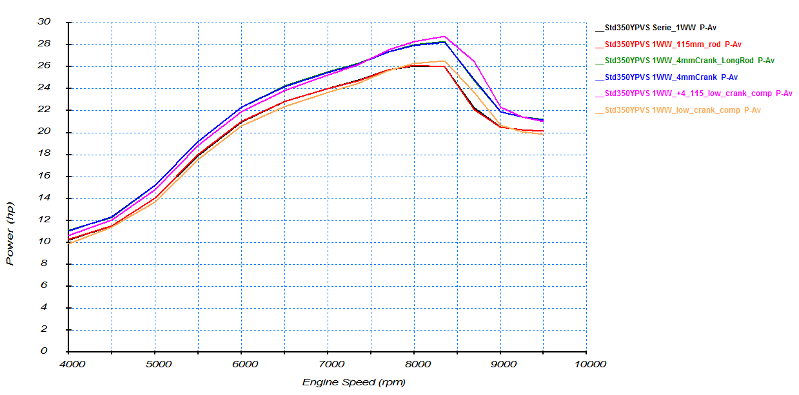

Was nur anklang war, dass durch "nur längeres Pleuel" die Zeitquerschnitte sich ganz leicht verändern (der Kolben "verweilt etwas länger in den Totpunkten")
Wenn man ein Simulationsprogramm hat, dann kann man das recht leicht simulieren
- Welle, Pleuel, Steuerzeiten usw. alles Serie
- Dasselbe nur mit langen Pleuel = Leistung im Strichstärke-Bereich identisch (weil die verringerte Reibung hier nicht im Modell enthalten ist)
Wo ich schon mal dabei war, habe ich dann mal die Welle mit mehr Hub dazu gerechnet und auch eine um 5% verringerte Kurbelgehäuse-Vorverdichtung.
5% ist hier MASSIV mehr als man durch 5 mm Anheben des Zylinders hätte (das sind nämlich nur gute 25 ccm mehr Volumen, was bei gut 600-700 ccm die Verdichtung erst bei der 2. Kommastelle ändert)
Ergebnis:
Nur der Hubraum bringt bei gleichen Steuerzeiten ca. 4 PS mehr Leistung (welche Überraschung)
Die verringerte Vorverdichtung bringt oben raus sogar einen leichten Leistungsgewinn, kostet aber unten auch leicht was (je ca. 1 PS)
Gerechnet ist immer ein Zylinder, also Werte immer x 2 nehmen.
Die Legende ist eigentlich selbsterklärend.

Über den Effekt Weniger Seitenkraft = Weniger Reibungsverlust intern = ggf. leichte Mehrleistung ist weiter oben schon genug geschrieben.
Ergebnis:

- Vergleich_Rechnung_Pleuel_110_115_Wellen_54_58.png (71.48 KiB) 1979 mal betrachtet

Da drängt sich mir eine Frage auf:MK hat geschrieben: Was nur anklang war, dass durch "nur längeres Pleuel" die Zeitquerschnitte sich ganz leicht verändern (der Kolben "verweilt etwas länger in den Totpunkten")
Die mittlere Kolbengeschwindigkeit muss ja bei gleichem Hub gleich bleiben. Also müsste sich die Kolbenbeschleunigung erhöhen.
Kompensiert das nicht (zumindest teilweise) die geringeren Seitenkräfte?

Bernd,
die 4mm Welle saugt aber auch länger an und füllt dementsprechend auch mehr. Und die Füllung zu steigern ist doch das A und O für den leistungsstarken Motor.
Die Auswirkungen einer geänderten VVerdichtung über die modifikation des Kurbelhäusevolumen merkst Du sofort im Fahrbetrieb. Dafür muss man nicht auf den Prüfstand, versuch es mal selbst. Ist allerdings ein heidenaufwand das Optimum zu finden.
Eine zu hohe VV sorgt jedenfalls dafür, das der Kolben nach dem passieren des uT im Aufwärtsgehen später effektiv Ansaugen kann, weil noch zuviel Überduck von der VV ansteht. Ist die VV relativ gering und der Überdruck frühzeitig abgebaut, kann der Kolben auch eher ansaugen und füllen.
Der Trick dabei ist es, die VV nun auf den Auspuff abzustimmen. Mehr VV beim Standardpott, weniger VV beim Leistungspott. Ziel: Die max. Leistungsdrehzahl des Potts zu treffen ÜBER die Drehzahl der max Gehäuse-Füllung (Bönsch schreibt da auch was zu). Einfluß nimmt hier u.a. auch stark der verbaute Vergaser in seinem Füllgrad bzw. Durchmesser und resultierenden Gasgeschwindigkeiten usw..
In Grunde ganz einfach. Ich weis jetzt jedenfalls den optimalen Wert des Gehäusevolumens incl. 30er TMX und JL Pott. Das habe ich aber nicht errechnet, sondern in aufwendigen Versuchen ermittelt. Das per Fräser und JB Weld+ Motor zerlegen. Ergebnis kennt man ja.
Ich hoffe der Zusammenhang wird nun mal deutlich. Einfach Sonix, 30er,Borut draufbauen und alle versprochenen PS zusammen zu ziehen is nich
Was ich garnicht nachvollziehen kann ist, das eine 4mm Welle eine verringerte VVerdichtung bringen soll. Und das ohne zu rechen,reine Logik.
Ich gehe aber auch von nicht unterlegten Zylindern aus. Mit Spacern unten drunter währe was für die Banshee bzw. LC (ohne YPVS).

Die Ergebnisse der Simulation und die Erklärungen von MK zeigen doch sehr anschaulich wie die Zusammenhänge mit den Pleuellängen sind. Danke für die Sim. Wollte ich auch machen, hab es aber noch nicht geschafft und brauche ich ja jetzt auch nicht mehr
