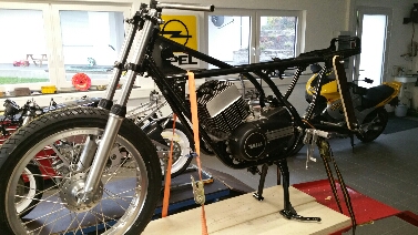

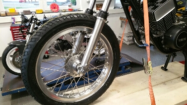

So hier mal ein paar bilder
2016-11-20 13.51.42.jpg (95.84 KiB) 4063 mal betrachtet
2016-11-20 13.53.09.jpg (88.89 KiB) 4063 mal betrachtet
2016-11-20 13.52.42.jpg (94.63 KiB) 4063 mal betrachtet
