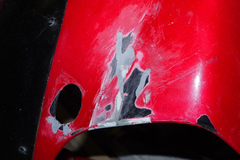

Habe den zinnhobel für mich entdeckt u will ihn hier zeigen.
Gebrochen u gesprungene verkleidung, Kleber JB.
Wollte auch erstmals den JB auf Kunststoff testen, funzt super wie vom Wiener gesagt.
Alle Sprünge ausgefräst u mit JB vergossen und alles NUR mit dem Hobel bearbeitet, es sieht etwas grob aus, ist aber völlig eben, u wird noch mit Feinspachtel etwas befüllt.
Auch die Buckel u Kuhlen sind eben, geht mit dem Hobel u etwas Gefühl super.
Pflichtwerkzeug finde ich.

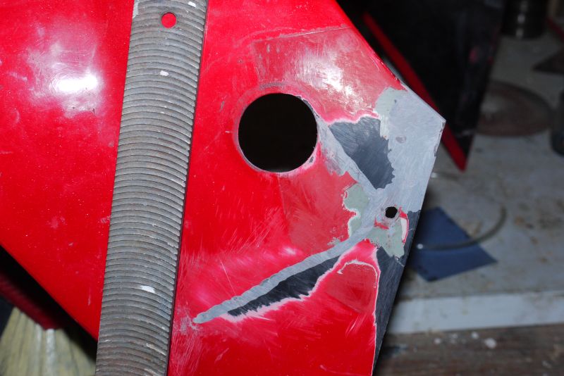

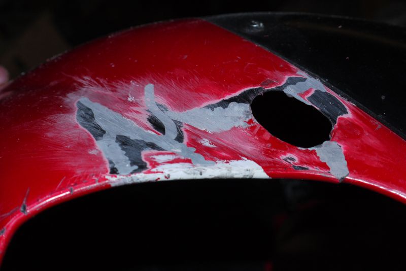

Das graue ist der JB, das schwarze ist der Kunststoff, der etwas überstand u mit dem Hobel geebnet wurde.
Mit dem Schleifpackel wirds mMng nicht eben, zumindest bei mir nicht.
Auch wird der Lack nur mäßig zerkratzt.
Am letzten Bild ist der Hobel.
Ecke hat gefehlt
Ecke hat gefehlt

Der eigentliche Sinn des Beitrags war Euch das Superwerkzeug Zinnhobel zu zeigen (wers nicht kennt), mit dem man eine ebene Fläche hinbekommt, auch JB als Kleber funzt total, ist aber recht teuer (ausser in Schlamerika).
...und alles wie immer vom Standpunkt des Hobbypfuschers, habe keine Über-genau-Profi-Ambitionen.
So viel wie nötig!
