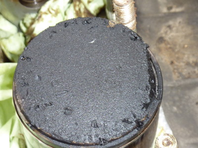

Ein Bild vom rechten Kolben
Zu Anschauungszwecken stelle ich noch ein Bild des Kolbens ein. Die erfahrenen Schrauber werden so etwas kennen - ich noch nicht!
Kann mir jemand die Ziffern 5 und 81 auf den Kolben erläutern?

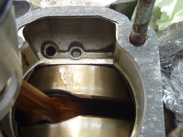

nun habe ich die ausgeschliffene Zylinder zuhause und wollte den ersten montieren , da fällt mein Blick auf die Oberfläche der Kurbelwellengewichte (? s. Foto) Sind das Einschläge des Kolbenringes und was mache ich jetzt?
NACHTRAG: Mir fällt gerade auf, dass der linke Kolben (nämlich diese Seite) noch beide Ringe hatte. Defekt war der rechte Kolben!
Danke im Voraus!!

Du baust einfach alles ein wie gehabt. Diese kleinen Klippen stören die Arbeit Deiner KW nicht.
Du solltest aber peinlichst genau beide Kurbelgehäuse auf Restteile prüfen bevor Du die Zylinder wieder montierst.
Nun ... Taschenlampe und evtl. mit ein wenig Benzin auswaschen.
Reinleuchten, Welle drehen und beobachten. Findest du Anzeichen für Reste .... nochmal.
Kannst auch ein Endoskop verwenden, falls Du eins hast. Es gibt da sicher vielfältige Möglichkeiten.
Großes Gerät wäre jetzt die KW auszubauen.

Hallo Richard,
ich hatte Deinen freundlichen Rat (PN) natürlich noch vor Augen, aber mangels Möglichkeit bleibt mir nur "auf Lücke" zu setzen. Ich glaube, ich erwähnte es bereits in einer PN - selbst mein Motorenbauer (= Innungsmitglied) konnte mir spontan keinen Betrieb nennen, der sich mit einem RD-Motor auskennt. Und ich kann den Motor mangels technischer Kenntnis und räumlicher Möglichkeiten nicht einfach aufschrauben.
Somit suche ich per Taschenlampe im tiefsten Punkt des Kurbelgehäuses - und halte einen Bleistift mit einem angeklebten Q-Tip bereit. (Ich höre schon förmlich das Gelächter
Nachdem ich den Zylinder nicht über den Kolben mit Ringen bekommen habe, habe ich den Kolben wieder ausgebaut, in den Zylinder geschoben. Anschließend den Kolbenbolzen durchgeschoben - jetzt ist er drin.
Im Moment überlege ich gerade, welche Seite bei der Kopfdichtung oben ist...

Also ist der Motor so mit diesen Einschlägen in der KW gelaufen? Dann stammen die vermutlich von einem alten Schaden und er sollte auch weiterhin so laufen. Ohne Garantie natürlich...Früher hat geschrieben:NACHTRAG: Mir fällt gerade auf, dass der linke Kolben (nämlich diese Seite) noch beide Ringe hatte. Defekt war der rechte Kolben!
Ich hatte früher[tm] an der KS80 mal einen Schaden am oberen Pleuellager und Kolben/Ringen. Ich hab alles aus dem Kurbelgehäuse rausgefischt was ich finden konnte, mit Pressluft ausgeblasen usw... Der Motor lief auch wieder einwandfrei, irgendwann später waren die KW-Lager defekt. Als ich dann den Motor zerlegt habe fand ich doch noch ein Stück Kolbenring das sich ins Alu des Kurbelgehäuses gebohrt hatte und da noch feststeckte...

Ja echt traurig die deutsche werkstattwelt....keiner der nen simplen 2taktmotor richtig auf und wieder zu machen kann...
Wenn du ihn nicht aufmachst würde ich als 2.beste weise nen naßstaubsauger sehen dem du ein dünnes röhrchen verpaßt...vorher würde ich das kurbelgehäuse auspusten und dann unter kaltreiniger setzen in der hoffnung daß dann die bruchstücke nach unten wandern

Danke Richard,
den Tip mit dem Nassstaubsauger werde ich umsetzen. Mal sehen, was der Kärcher sagt.

..... zerlegen , zerlegen , zerlegenmanicmecanic hat geschrieben:Hi Michael
Ich sags nicht gern aber bei so nem schaden sollte man den motor zerlegen um mit sicherheit jedes stück kolbenring raus zu bekommen...wenn sich stücke davon in den simmerring verirrt haben wirds sehr schwer die da ohne ausbau raus zu bekommen
Gruß Richard
Da sind immer kleine Teile in den Lagern , somit ist der nächste Schaden schon vorprogrammiert
Lagerschaden der Kurbelwelle geht dann richtig ins Geld ( ca. 300.- - 500.- € ) .
Das kann schon nach einigen Kilometern der Fall sein , aber auch erst nach einigen hundert Kilometern .
Wenn ich so manches lese was da alles Gemurkst wird ( teilweise aus Geldmangel ) stellen sich meine Haare auf .
PS : Ich kenne Heiners Philosophie was Motoren angeht , der würde sicher zu einer kompletten Öffnung des Motors raten .
" LIEBER RICHTIG ODER SEIN LASSEN "
