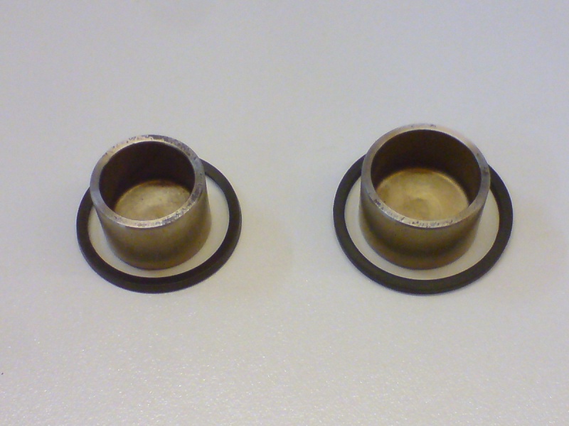

Hänge noch mal ein Bild an, wo gut zu sehen ist, wie groß die Gummis geworden sind! :shock:
Die Kolben sehen aber auch so schmutzig ( ? ) aus,hast die schon gereingt? Mal ein gaaaanz ungewöhnliches Ding von Dir :wink: .
Meine Kolben sind aus Stahl und verchromt, funktionieren 1A. Ab und an quietschen die Bremsen schon mal.
Kan man denn irgendwie erkennen,welche die guten und welche die schlechten Teile sind bzw. neueren Baujahre?

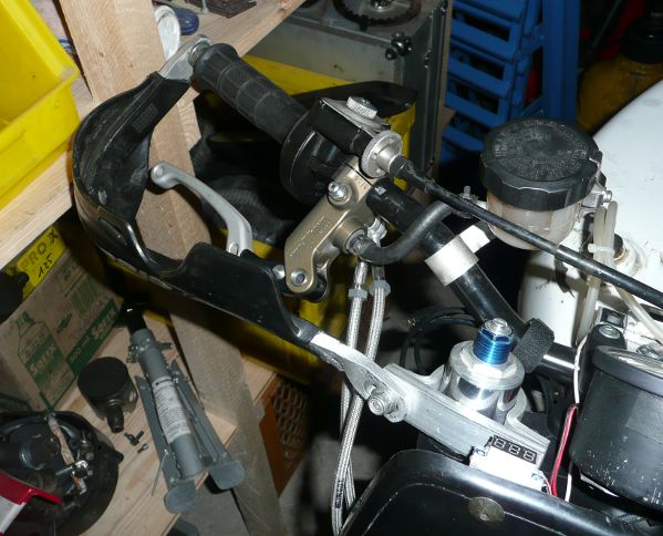

Hey Christian, hier mal ein Bildchen was Du an Pumpe brauchst (die hat sogar TÜV).
Jungfernfahrt hoffentlich am 30.4. - drück die Daumen für Sonne, dann kann ich dir auch berichten ob es beim Fahren taugt ;-)
Also gut, dann drück ich mal die Daumen! :wink:
Baue aber nun doch erst einmal das komplette Triumph-Kit dran!
Dann sehe ich mal, ob das was taugt. Wenn nicht, kommt da halt doch noch ne andere Pumpe dran.
