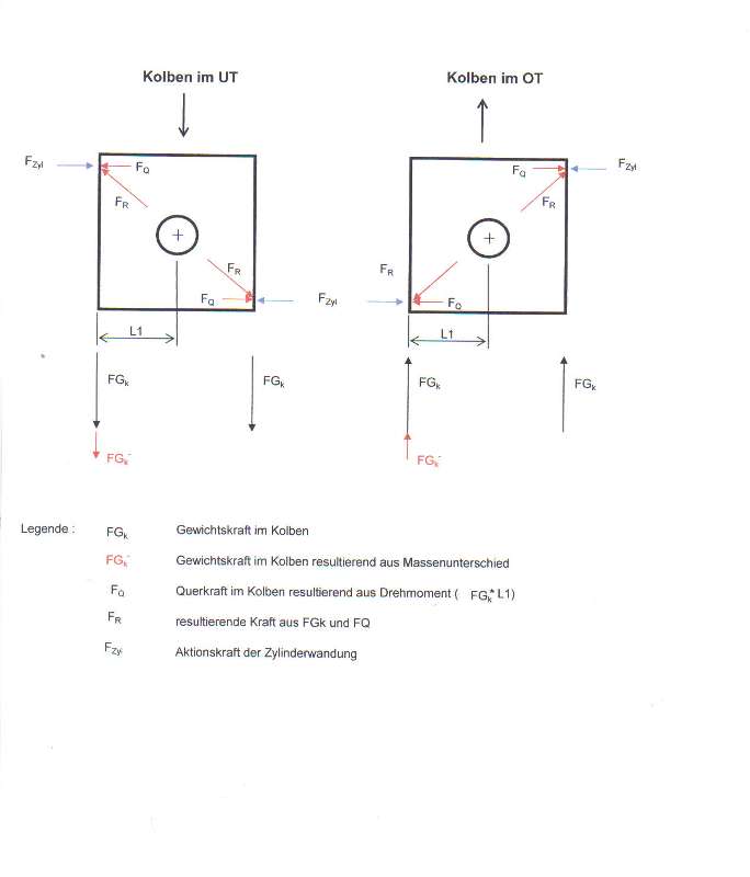

Mein Beispiel mit der Wuchtung von Kurbelwellen sollte auch darlegen, dass man hier sicher etwas genauer hinsieht.
Welches Laufspiel hatte denn der noch intakte Prox-Kolben? (Wegen dem Kippen).
So, nun im Anhag die Skizze zu den Kolbenfliehkräften.
Gruss Hans

Hallo Christian,
ist schon gelaufen wie du siehst. Bin schon gespannt auf das Ergebniss. Achso, wenn Fragen zur Skizze auftauchen, immer fragen.
Gruss Hans
Gruss Hans
