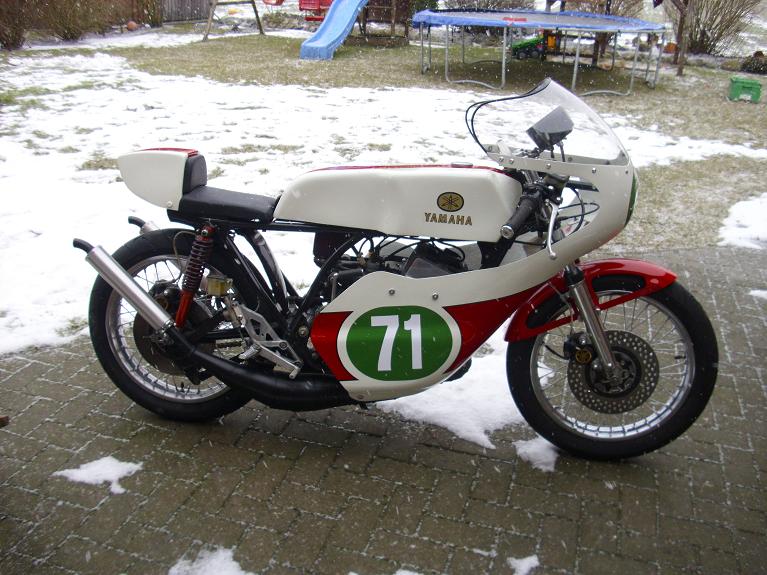

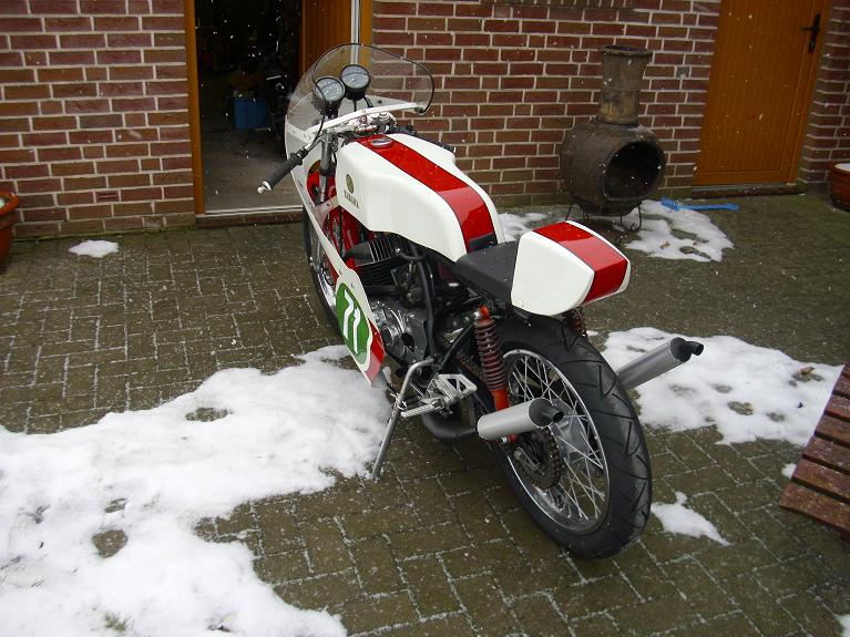

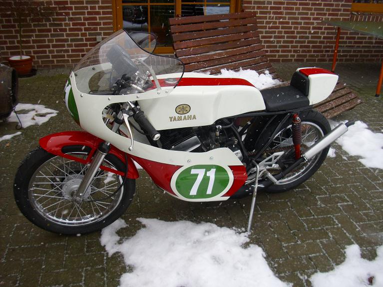

Hier mal ein paar Bilder mit Verkleidung.
Ich finde sie jetzt richtig stimmig.
Gruß Marco

Sieht super aus Marco. Das einzige was mir nicht gefällt ist der Schnee :-) Kann man die Dämpfer noch kürzen? Meiner Meinung würden 2/3 besser aussehen...

Und den Tacho würde ich weg lassen.Beim Rennen ist nur interessant was um dich herum passiert.Da hast du keine Zeit für den Tacho.
Drehzahlmesser macht Sinn

aber wirklich, Tacho ist nogo. :evil:
Aber ansonsten wirklich schön gemacht. Lasse die Dämpfer so. Wir haben durch die ganzen Geräuschauflagen eh genug Probleme Rennstrecken zu finden. Jedes Dezibel leiser ist da wichtig.

:lol: Was mich mit dem Tacho geritten hat kann ich ehrlich gesagt auch nicht sagen. Der kann wirklich weg 8)
Über das kürzen der Dämpfer hatte ich auch schon nachgedacht, als sie dann lief war mir allerdings klar das weniger dämpfen gar nicht geht.

Sehr schöööön geworden. Lass die Dämpfer so wie sie sind, sieht gut aus
und macht sie individuell.

Was ich auf den Bildern nicht richtig erkennen kann,ist ob du da wo die Dämpfer angeschraubt sind,Verstärkerungsbleche sind?Wenn nicht,würde ich aus eigener Erfahrung dazu raten.Die schwingen ungemein und reißen dann ab.Und daran denken alle Schrauben die Flüssigkeiten verschließen,müssen mit Draht gesichert sein.Sicherheitsrelevante Schrauben an Bremsen etc.sind zu empfehlen.

Moin Manni, deine Empfehlungen habe ich umgesetzt.
Habe jetzt aber auch noch was gelesen von einem Behälznis in welches alle Entlüftungen gehen müssen.
Wie ich das umsetze hab ich noch keinen genauen Plan :?:

ich verwende die praktischen verschraubbaren Plastikbehälter aus dem Baumarkt.
diese Gefäße sind Benzinbeständig und in verschiedenen Größen erhältlich.

wenn du so ein Mopped aufgebaut hast, ist das wohl für dich nur eine 5 Minuten Geschichte. Die Entlüftung des Getriebes muss in einen 500ccm großen Behälter(Plastikflasche etc.) münden. Fertig. So wie z.B. hier zu sehen: http://www.google.de/imgres?q=tz+350&st ... 82&ndsp=24
Hier gehts in eine Red-Bull Dose.
Wasser hast du ja nicht.
Alle Ölablaß- und Öleinlaßschrauben müßen noch mit Draht gesichert werden.
