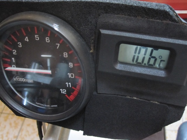

Gestern den Fühler angebaut.
Sechskantschraube 10x1x25 innen auf 4mm angebohrt, alten Fühler rausgedreht, Schraube mit Kupferring rein, fertig. Geht fast ohne Wasserverlust, da kommen nur ein paar Tropfen raus auch wenns offen bleibt.
Fühler mit Aluklebeband rein, damit er schön anliegt, oben ein kleiner Tropfen Silikon damit man ihn auch wieder rausziehen kann.

Hi,habe jetzt meine Temp Anzeige umgebaut auf Digi,komme beim Fahren nie über 76° Außentemp. 11° viel Wind,gefahren mit dem dicken Kühler.
