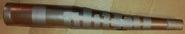

- fraenki-dresden
- Beiträge: 1233
- Wohnort: Bad Dürkheim
Solangsam kann man erkennen, wie der Auspuff aussehen wird.
Fränki
Fränki

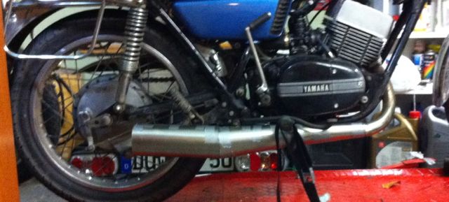

So sehen der linke und der rechte Aupuff 20 Pappmodelle später aus.
Fränki
Fränki
- linker Aupuff
- Auspuff3-3.jpg (24.66 KiB) 1492 mal betrachtet
- rechter Auspuff
- Auspuff3-4.jpg (30.53 KiB) 1492 mal betrachtet

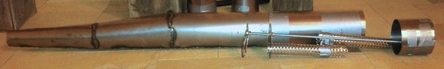

- fraenki-dresden
- Beiträge: 1233

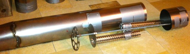

Inzwischen habe ich mich bis zu den Auspuffinnereinen vorgearbeitet. Das erste Prallblech ist wie bei der 31K ausgeführt. Das Zweite hat im Gegensatz zur 31k nur ein 25mm Loch statt 3 Löcher mit 11mm, 13mm und 18,5mm. Ich hoffe mal, das hat keinen Einfluss auf die Charakteristik. Dann geht es komplett anders weiter als bei der 31k. Im 25mm-Loch steckt ein gleich dickes Lochrohr das sich mit einem zweiten Lochrohr überschneidet, welches dann hinten am Auspuffende mündet. Die Rohre werden noch mit Wolle umwickelt. Das Ganze soll wie ein Reflektionsdämpfer und Absoptionsdämpfer in Einem wirken.
Die komplette Mimik ist in der Auspuffröhre verschiebbar um die Resonanzlänge anpassen zu können.
Fränki
Fränki
- Prallbleche und Absorptions-Reflektionsdämpfer
- Daempfer1.jpg (26.77 KiB) 1430 mal betrachtet
- Auspuff mit Innereien
- Daempfer2.jpg (15.64 KiB) 1430 mal betrachtet

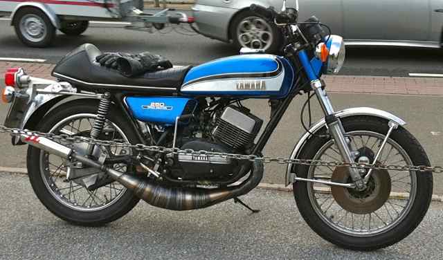

Mit viel Arbeit und anschweissen eines 352ger Krümmers kann man die YPVS-Anlage unter das Moped hängen. Bring ca. 2,5 PS. Die Jim Lomas Anlage der Wassergekühlten RD hat bei mir ca. 6 PS gebracht, dreht dann aber 10.500 1/min. Für beide Anlagen müssen die Fußrasten geändert werden und der Seitenständer. Bei der JL muss der Hauptständer muss weg. Viel Arbeit!
Inzwischen gibt es von JL eines passende Auspuffanlage, die an die Luftgekühlte passt http://www.fondseca.com/index.php?main_ ... ts_id=1319
Gibt es vermutlich über Fischer KFZ.
Fränki
Fränki

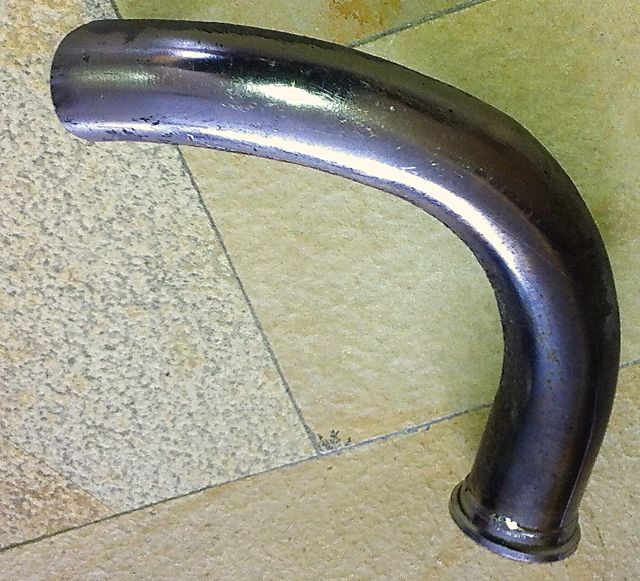

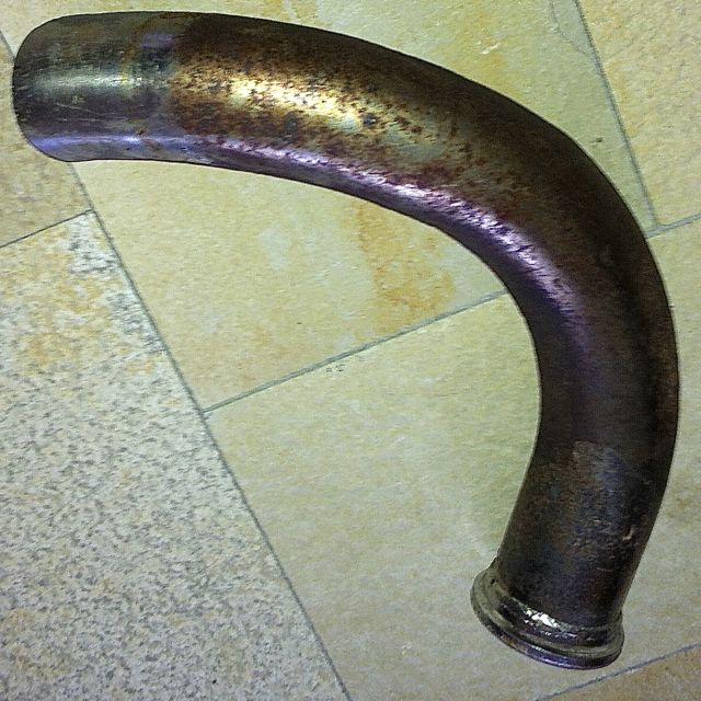

Als Krümmer für den Eigenbau habe ich mir einen ganz alten zu Üben vorgeknöpft.
Um ihn ein bischen "aufzuhellen" kam er 24h bei 50 Grad in Zitronensäure.
Was daraus geworden ist hat mich dann aber doch verblüfft.
Fränki
Fränki

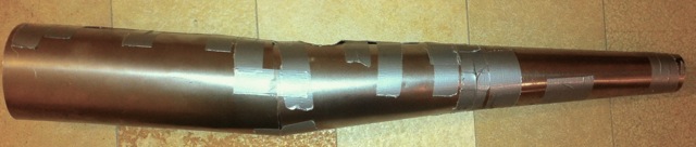

- fraenki-dresden
- Beiträge: 1233

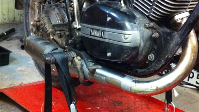

So langsam wird's. Der Knick im Auspuff hat mich den halben Samstag gekostet, aber jetzt stehen die Winkel fest. Die Röhre läßt sich jetzt sauber durch die Fußrastenhalterung durchfädeln und der Bremshebel hat auch endlich Freigang.
- Auspuff mit Knick
- auspuff.jpg (70.99 KiB) 1106 mal betrachtet
