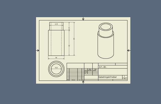

Jetzt fehlt natürlich nur noch das Einbauen der Wellendichtringe. Da ich das Ganze schon mal bei meiner aktuellen 4L0 gemacht habe, wusste ich was auf mich zukommt.

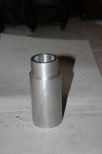

Damals hatte ich mir bei DeLo einen Eintreiber geholt, musste dann aber feststellen, dass der nicht passte. Also habe ich mir jetzt selber einen gemacht. Glücklicherweise kann ich in der Firma eine Drehbank benutzen. Im Anhang gibt es ein Bildchen und eine Zeichnung davon zum nachbauen. Für die YPSen müssen die Maße angepasst werden.
Hier jedenfalls die Schritte:
  1. Die Feder über die Konusspindel setzen
  2. Die Konusspindel mit Feder so in das Standrohr einsetzen, dass sie aus dem unteren Ende herauskommt
  3. Den Abstandshalter auf die Konusspindel setzen
  4. Das Standrohr in das Tauchrohr einsetzen
  5. Die untere Schraube eindrehen, so dass das Standrohr befestigt ist. Wenn man dann ein wenig das Ganze unter Spannung macht, dann kann man die Schraube relativ weit und fest eindrehen.
  6. Den Abstandsring über das Standrohr in das Tauchrohr legen. WICHTIG! Die flache Seite muss nach unten zeigen.
  7. Den Wellendichtring mit einem Tropfen Gabelöl versehen und über das Standrohr bis zum Anschlag schieben.
  8. Den Eintreiber über das Standrohr schieben und mit festen Schlägen den Wellendichtring eintreiben
  9. Man erkennt am Geräusch wann der WDR fest sitzt.
  10. Federring einsetzen.
  11. Staubschutzkappe aufsetzen.
  12. Mit dem zweiten Rohr entsprechend verfahren.
Als nächstes werden dann die neuen Gabelfedern eingesetzt und das Gabelöl aufgefüllt. Das wird als nächstes folgen.
Gabelringeintreiber.pdf.zip
Zeichnung des Eintreibers als PDF-Datei
(12.93 KiB) 109-mal heruntergeladen
So sieht die Zeichnung als Bildchen aus
So sieht jetzt mein Eintreiber aus

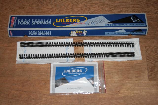

Die Einwegspritze aus der Kiste geholt und flux jeweils 140 ml Gabelöl in jeden Holm gefüllt. Mich vorher natürlich nochmal davon versichert, dass die unteren Schrauben fest sind - zumindest so, dass kein Öl austreten kann. Dann die guten Wilbersfedern eingesetzt. Progressiven Teil natürlich nach oben. Mit ein bischen Gefummel dann die Federsitze eingedrückt und den Federring eingesetzt. Fertig.

Die guten Wilbersfedern.

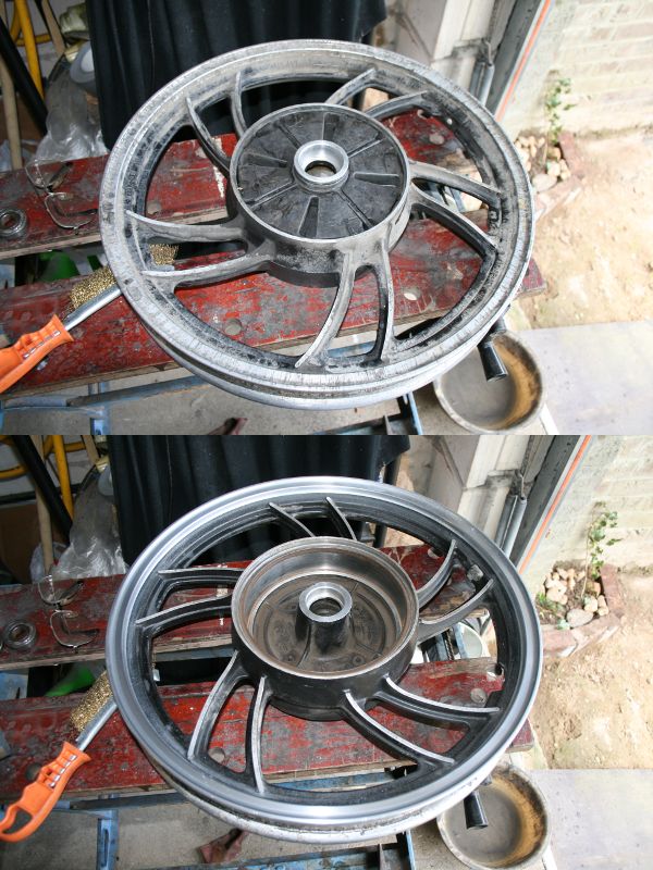

Felgen und Radlager
So, die Radlager sind gewechselt. Die Felgen gereinigt und die Gabel zusammen gebaut. Es fehlt nur noch die obere Gabelbrücke.

Hinterradfelge vorher und nachher

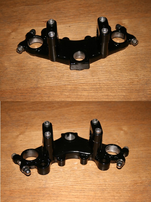

So. Habe die obere Gabelbrücke bearbeitet und neu lackiert. Anschließend im Backofen bei 80°C langsam geröstet.

Neu lackierte obere Gabelbrücke

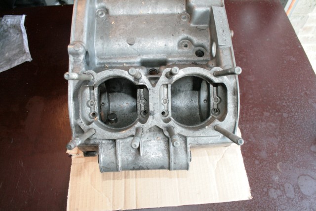

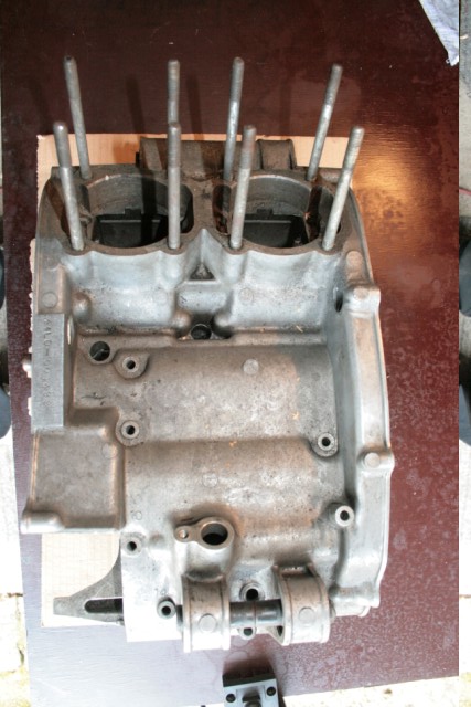

Motorgehäuse
Habe mir eines der Motorgehäuse vorgenommen und erst einmal einer Grundreinigung unterzogen. Dabei musste ich leider feststellen, dass an der Lichtmaschinenseite eine kleine Beschädigung vorliegt. Also das Gehäuse wieder weggepackt und eines der anderen (glücklicherweise gehört man ja zur Gattung "Jäger & Sammler") Gehäuse geholt.
Die Bilder vom gereinigten Gehäuse gibt es dann später.
Sieht nach viel Arbeit aus.
Die Beschädigung an der Lichtmaschinenseite.  Es ist zwar nicht ausgebrochen, aber optisch nicht ganz so schön. Falls kein Ersatz mehr da ist kann man es sicher noch verwenden.

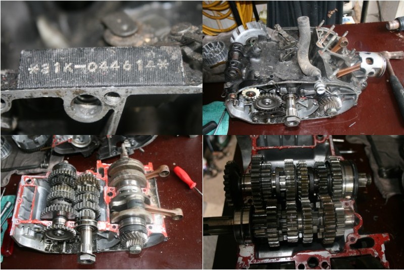

Ich habe mir heute mal einen YPS'en Motor vorgenommen, da dieser noch einen einen gut aussehenden Kupplungskorb hat. In dem Zuge kann ich mir gleich mal die Kurbelwelle und das Getriebe anschauen ob davon noch irgendetwas zu verwerten ist. Das Gehäuse jedenfalls hat einen Ausbruch auch der Kettenritzelseite, allerdings so, dass der Getriebekasten nicht beschädigt ist. Die Lagersitze sind alle in Ordnung. Keine gedrehten Kurbelwellen-Lager.
Der äußere Anschein ist nicht besonders toll. Ziemlich versifft. Auf den zweiten Blick war da ein Dirko-Schmierer am Werk - wer macht so etwas nur.
Der Kupplungskorb war schnell entfernt - und Glück muss man auch mal haben. Kein Spiel zwischen Antriebsrad und Korb - alle Ruckdämpfer anscheinend noch in Ordnung. Mein anderer Kupplungskorb hat da so etwas 3 mm und 5 mm Spiel.
Das Getriebe sieht auch ganz gut aus und die Lager laufen leicht und ruhig. Das Einzige ist eine blau angelaufene Schaltgabel. Dazu werde ich mir noch einmal die Getriebezahnräder anschauen.
Die Kurbelwelle sieht nicht mehr so gut aus. Es sind zwar die Pleuellager in Ordnung, aber die Pleuel sind am unteren Ende ziemlich Dunkel (blau). Der Polradstumpf sieht ziemlich mitgenommen aus. Es lassen sich wohl noch ein paar Teile von der Welle verwenden.
Die Schaltwelle ist auch noch zu gebrauchen. Sie ist von den verfügbaren Schaltwellen die Beste.
Ich hab es mal so gemacht wie der Christian. 4-in-1 Bild.<br />Oben Links: Die Motornummer. Vielleicht erkennt ja einer seinen Motor <br />Oben Rechts: Der Motor vor dem Öffnen.<br />Unten Links: Der Motor nach dem Öffnen mit der Dirko-Pampe<br />Unten rechts ...
Unten rechts ...

Beiträge: 8428
Nee .. natürlich nicht. Ich hatte den Motor mal bei einem Teilekauf dazu bekommen und benutze jetzt die besten Teile aus meinem Vorrat. Denn vieles ist ja gleich beim 4L0 und 31K Motor.
