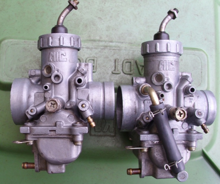

Ich hatte die Vergaser aus eurem ebay Tipp gekauft und heute ausprobiert. Dabei sind mir zwei Unterschiede zwischen den verbauten únd denen aus ebay aufgefallen:
1) Die Hauptdüsengöße: Drin waren 185er, neu sind 240er.
Welche sind richtig?2) Die originalen aus meiner 90er habe zwischen Schwimmerkammer und Oberteil eine Verbindung die die ebay Gaser nicht haben (Bild).

Das sind verschiedene Vergaser Kolja, die mit Schlauch sind Powerjet Vergaser und von der 1WW, die anderen sind von der 21K. Erstere haben 185er HD und PJ Düsen, letztere eben 240er HD weil keine PJ Düsen.
