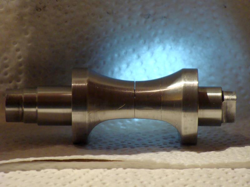

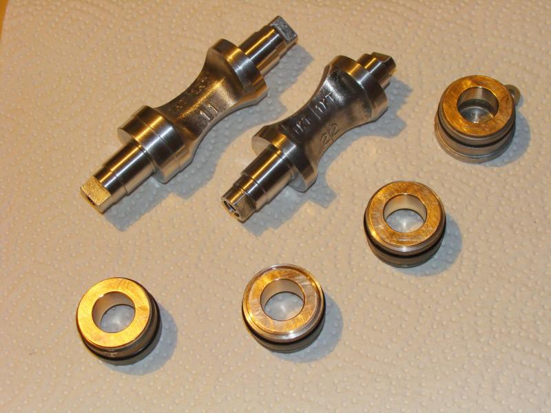

Hab diese Woche meine PV-Walzen und die neuen Lager in der Azubiwerkstatt abholen dürfen ....
Bei den PV-Wellen habe ich die Lagerstelen überdrehen und passend zu den noch die Bronzelager drehen lassen - das sieht jetzt schon mal ganz gut aus
was mir aber bei den Walzen aufgefallen ist das die leicht krumm sind wenn ich die Schraube fest anziehe und etwas (vorallem die im Rechten Zylinder) schwergängiger ist ... wenn ich die nur leicht anziehe dann sieht man einen kleiner keilförmiger Spalt zwischen den Hälften ist ... da muss ich wohl an den Kontaktstellen etwas rumschleifen ... oder hat da jemand eine bessere Idee

- Die Walzen mit den Lagern
- DSC04728-1.jpg (78.42 KiB) 1176 mal betrachtet
- Der Spalt wenn ich die Schraube nur ganz leicht anziehe
- DSC04732-1.jpg (57.28 KiB) 1175 mal betrachtet

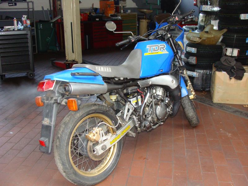

sooo in der Letzten Zeit ist mit meiner TDR auch etwas passiert
Die karre Läuft
die ersten Klänge die sich zu einer Wundervollen Melodie zusammensetzen
und das alles jetzt zum Saisonbeginn
Habe noch die richtigen Nadellager verbaut
die ganzen Flüssigkeiten gewechselt (also Kühlwasser, Öl, Bremsflüssigkeit - ich hoffe mal ich hab nichts vergessen)
hab die Karre jetzt auch tiefergelegt mit den Kit - jetzt komm ich wenigstens gut auf den Boden mit meinen Tretern

Die karre Läuft
Was ich mich noch frage wie kommt man einfach an den Ölfilter ran ... gibt es da ein Trick ohne den ganzen Kupplungsdeckel abzuschrauben???
Was mir auch noch aufgefallen ist, die ganze Karre lässt sich schon schwer schieben so als ob die Bremsscheiben etwas schleifen .... ist mir aber nie aufgefallen das die geschliffen haben - könnte es auch noch was anderes sein???

- :D jaaa sie läuft :D
- DSC04785.jpg (109.9 KiB) 1059 mal betrachtet

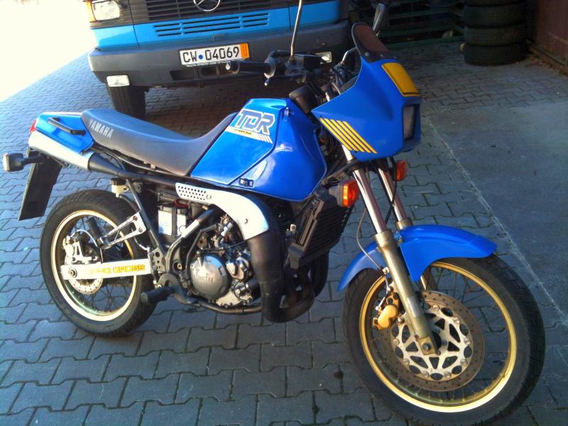

Hallo - es gibt mal wieder Neuigkeiten
Die gute alte TDR hat ihren Segen von den Dampfkesselprüfer
Der letzte TÜV war 2004 gewesen und hat zwischen den beiden Prüfungen so etwa ganze 1000m auf die Uhr gespielt
Gestern bei besten regnerischen Wetter die ersten kleineren Ausfahrten gemacht und ich muss sagen ich bin begeistert vor allem von dem "Genickschlag" der bei etwa 6000 kommt
- also genau da wo bei meiner MZ schon Schluss ist fängt die TDR erst richtig an
Nach der ersten Ausfahrt und etwas grübeln feststellen müssen das sich die Kolben von den Choke sich nicht richtig frei bewegen können - das war auch der Grund warum Sie so sehr und unterschiedlich geraucht hat - Neuer O-Ring drauf und gut ist
Ich Wollte die Karre schon zurück in die Neue-Alte-Heimat führen, aber habe es dann doch sein lassen und das nicht wegen dem Wetter, sondern weil es unten am Ablaufloch vom LiMa-Deckel rausgepfiffen hat
und das ist glaube ich der Wellendichtring der da nicht mehr richtig arbeitet
Muss ich da den Wellendichtring von Yamaha nehmen oder kann ich da auch auf Normteile zurückgreifen?
Kann ich den Wellendichtring von außen wechseln oder muss ich dafür den Motor öffnen?
Und kann mir jemand sagen was der Polradabzieher für ein Gewinde haben muss (ich hätte hier noch einen mit M27x1.25)

- TDR mit TÜV :D
- IMG_6417_3.jpg (129.97 KiB) 1005 mal betrachtet
- Ablauföffnung LiMa-Deckel
Da pustet die TDR raus :( - IMG_6420_1.jpg (109.47 KiB) 1005 mal betrachtet
