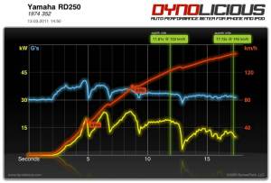

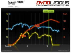

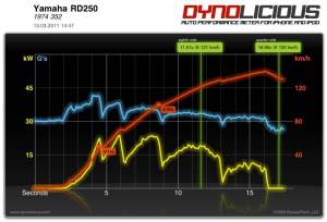

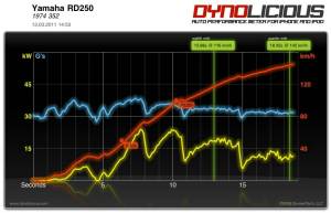

jetzt habe ich eine Meßreihe mit 4 Versuchen. Messung 1,2 und 3 auf derselben Strecke, 1+2 in dieselbe Richtung, 3 in entgegengesetzte Richtung.
Alle drei ergaben 24 kW
Die 4te Messung ergab 25 kW. Auf dem Pruefstand vom MB waren es 24,9 kW. Solche Messgenauigkeit ist fast nicht zu glauben.
Im letzten Bild seht Ihr die Befestigung. Das Ganze ist ein Kartenhalter für den Tank. Darin befestigt ist das iPhone in einer Styroporplatte. Von hinten ist das Ganze mit Luftpolsterfolie vibrationsgedaempft.
Die Messungen mit der iPhone-Farhradhalterung am Lenker war durch starke Vibrationen völlig unbrauchbar.
Fraenki

- Messung 1
- 2011-03-13_14.47small.jpg (20.47 KiB) 1778 mal betrachtet
- Messung 2
- 2011-03-13_14.50small.jpg (20.37 KiB) 1778 mal betrachtet
- Messung 3
- 2011-03-13_14.53small.jpg (19.82 KiB) 1778 mal betrachtet
- Messung 4
- 2011-03-13_17.07small.jpg (21.24 KiB) 1778 mal betrachtet
