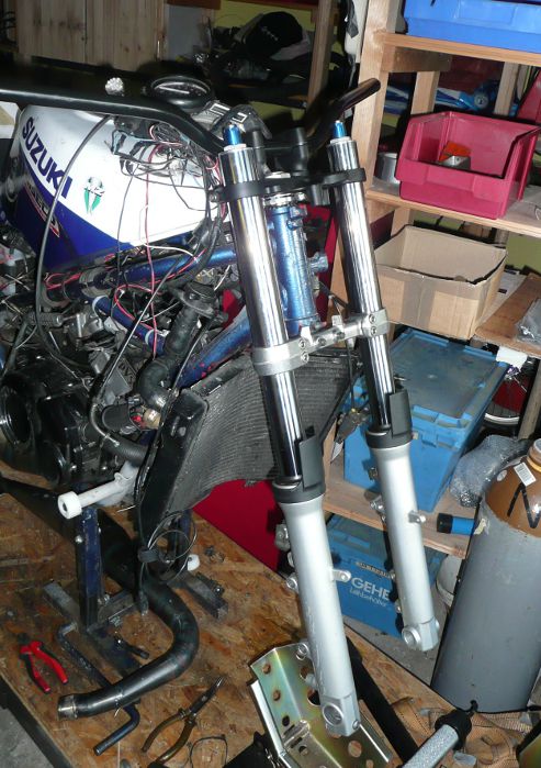

Hab gerade meine Rennmöhre in der Mache und tausche das Frontend gegen R6.
Vorher: RGV Gabel, GSXR 3.5x17 Felge, GSXR600 Zangen, SB-Brücke & Lenker
Wiegt komplett mit Schutzblech ca. 29 kg.
Jetzt: Alles R6 (RJ03) mit Eigenbau Superbike-Brücke
Wiegt tutti zusammen ca. 23 kg = -6kg und obendrein noch einstellbare Zug/Druckstufe.
BILDER!!!!!!!!!!!!!!!!!!!!!!!!!!!!!!!!!!!!!!!!!!!!
Gruss Thomas
Ach lass mich das doch erst mal einbauen, dann kann ich auch Bilder machen ...
THOMAS
Beiträge: 763
Wohnort: Höchberg U-Franken
Beitrag von THOMAS »
Beeil Dich!
Mir ist auf Reha langweilig!
Gruss Thomas
Die R6 Gabel passt schon mal recht gut.
Wir haben das Rohr aus der unteren Brücke ausgepresst und 9 mm gekürzt. Dananch kommt ein 3 mm Space unter das untere Lager und alles passt 1:1.
Man braucht allerdings 2 untere RD Lager weil beide R6 Lagersitze 30 mm haben.
Lenkanschlag hatte ich ja schon von der RGV Gabel am Rahmen, da hilft ein wenig Auftrags-Schweißen auf der unteren Brücke ...
Die obere Brücke ist auch per Schweißen verstärkt, so dass man Lenkerböcke zum anschrauben auf die Serien-Brücke setzen kann (SB-Brücke kostet 160 Eur ...)
Von der Gesamtlänge kann man sie etwas rein schieben - hab sie erstmal auf die RGV Länge justiert.

Ist doch ein Schnapper! Bei diversen großen V2-Viertaktern kostet eine SB-Brücke fast das Dreifache. Wenn man schweißt nimmt man Verzug in Kauf (vor allem wenn ma kein gelernter Schweißer ist).
Jep, so war der Plan.
Erst braten und wenn verzogen, dann SB-Brücke kaufen.
Nur passte die geschweisste Brücke ohne Probleme auf die Holme ...
Die untere hat sich übrigens durch die neuen Lenkanschläge auch nicht verformt ...
Lesson learned : Verzug wird überbewertet.

Was den sichtbaren Verzug angeht, gebe ich Dir Recht. Was die Stabilität betrifft; muss man dann nicht wissen, um was für eine Legierung es sich handelt?
Und dann stelle mir gerade vor, mit so einer umgeschweißten GB zum TÜV zu fahren ( für deinen Umbau nicht relevant)...bekommt man sowas eingetragen? Wenn Nein, warum nicht?
Was wäre denn außer sichtbarem Verzug noch ? Unsichtbarer ? Gefühlter ?
TÜV gibts natürlich nicht.
Grund sind genau die metallurgischen Effekte wie Kerbwirkumg, Lunker , Gefügeänderungen, usw. die dir ggf. auf die Dauerhaltbarkeit gehen.
Wie wäre es mit messbarem Verzug!
Das buche ich alles unter das Kapitel "Haltbarkeit und Funtionalität". Auf der Renne, vor allem Mickeymauskurse, sind die Belastungen durch permanent hartes Beschleunigen (positiv wie negativ) deutlich höher, als im Straßenverkehr, weswegen an die Rennmopete nur "das Beste" gehört, zumindest bei den essentiellen Teilen. Aber das ist meine rein persönliche Auffassung.
Also ich sag's mal so: Wenn man die Gabel zusammensteckt und alles passt saugend ohne Gummihammer zusammen, dann ist der Verzug innerhalb der Toleranzen. Das kann man also gut und gerne als "gemessen" bezeichnen.
Es war ein Versuch und es hat wieder Erwarten geklappt. Ich freu mich über so was.
Freu dich doch auch einfach mal das jemand solche Informationen weitergibt anstatt mit dem Lehrbuch zu kommen.
Solche um des Kaisers Bart Diskussionen mit Vollkasko-Mentalität gehen mir hier mehr und mehr auf den Zeiger.
(auch meine ganz persönliche Meinung)
Um noch mal richtig Öl in's Feuer zu kippen: Ich kenne mindestens 2 Leute mit Superbike-Lenker, die noch nicht mal mit Schweißen verstärkt haben, sondern nur Löcher in die Original-Brücke gebohrt haben.
Beide leben noch und erfreuen sich bester Gesundheit. Eine der Brücken hat sogar einen fetten Rennstrecken-Sturz überlebt.
Weißt Du übrigens wie Lebensdauer von Bauteilen aus Alu in Flugzeugen berechnet / getestet wird ?
Die rechnen sogar mit Rissen und beobachten lediglich deren Ausbreitung. Wenn's dann zu viel ist wird getauscht.
So macht man das auch im Rennsport - öfter mal gucken und alles wird gut.
