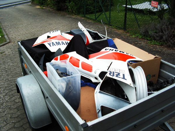

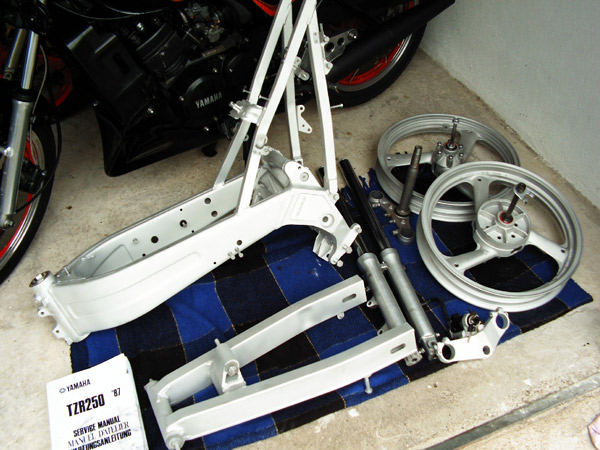

Schaut einmal was ich da an Land gezogen habe, ja WUNDER gibt es immer wieder!!
Zufällig ist mir einen komplette TZR in Teilen über den Weg gelaufen und da musste ich gleich zuschlagen. Nachdem ja die Zylinder von der gekauften TZR recht fertig waren, war ich auf der Suche nach noch brauchbaren Motorenteilen. Zufällig habe ich über EBay einen Kontakt hergestellt, der Verkäufer hat auch nur 80 Kilometer von mir weg gewohnt. Also bin ich nach der telefonischen Kontaktaufnahme dahin gefahren und habe mir mal die Sache angeschaut.
Motor war kompett zerlegt, der Rahme, Schwinge und die Felgen bereits GLASGESTRAHLT, neue Schwingenlager und Radlager verbaut. Die Gabel komplett überholt und neue Simmeringe verbaut, Gabelbrücke auch gestrahlt, mit neuen Kegelrollenlager bestückt und die Standrohre bereits aufbereitet. Alle weiteren Rahmenteile und Halterungen sind bereits PULVERBESCHICHTET. Neuer Kettensatz und Dichtungssatz waren auch gleich mit dabei.
Am Freitag habe ich dann die TZR abgeholt. Für die ganze Fuhre habe ich 450,-- Euro bezahlt
. Glaube das war ein super SCHNÄPPCHEN.
Kommende Woche werde ich den Rahmen und die Felgen gleich zum Lackierer bringen. Werde jetzt aus dem Teilefundus, aus 2 TZR 250 eine komplett neu aufbauen.
Hier noch ein paar Bilder von der FUHRE.
Gerdla

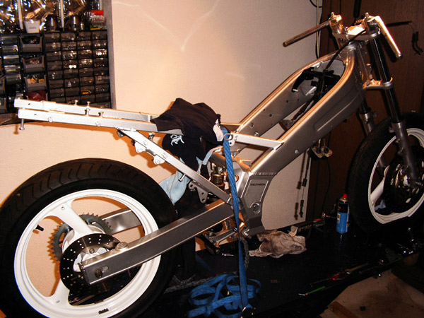

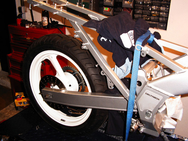

Herbstzeit ist ja Restaurationszeit. Wollte einmal ein paar Bilder vom Restaurationsfortschritt meiner TZR einstellen.
Den Rahmen habe ich diesmal nicht selbst lackiert, nach dem Glasstrahlen des Alurahmen, der Schwinge und der Gabelbrücke wurden die Teile beim Lackierer in SILBER lackiert und dann mit KLARLACK nachlackiert. Gabel wurde komplett überholt und auch die Schwingenlager gleich mitgewechselt.
Die Felgen wurden nach dem Glasperlen auch neu gelagert und in WEIß lackiert. Die neuwertigen Reifen habe ich von meinem zweiten Teileträger ummontiert da diese noch keine 10 Kilometer gelaufen sind. Sind die BT 45.
Die Feinarbeiten kommen jetzt als nächstes dran. Alle Kleinteile und Elektroteile säubern und wieder herrichten. Zum Glück habe ich ja noch den 2 Teileträger und kann diesen als Mustermotorrad nehmen.
Größere Baustelle wird der Motor werden, mal sehen welche Überraschungen mir da noch blühen. Mit den ersten Motor hatte ich ja kein Glück.
Hier noch 2 Bilder von der Baustelle. Weiter Bilder folgen dann in nächster Zeit.
Grüße an alle Bastler
Gerdla
Gerdla
