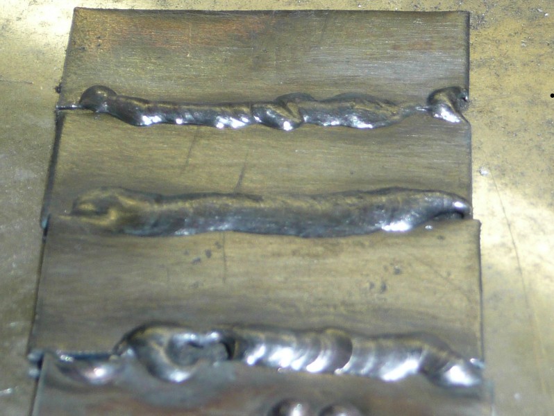

Gebrutzelt kann ich dienen. Hier die ersten 1mm VA Testbleche mit verschiedenen Einstellungen des Geräts. Die "gute" war mit frisch geschliffener Nadel.2-Takt-Sigi hat geschrieben: Nun würden mich noch die Bilder einiger Nähte von stumpf zusammengebruzzelten 0,7er Blechen interressieren .
Für den Anfang könnt ihr auch 1mm nehmen.
(wie gesagt: Können sieht anders aus; ich muss noch üben ...)
- P1080252.jpg (106.05 KiB) 1358 mal betrachtet

Martin Du traust Dich wenigstens!
Ich wollte sehen wie es aussehen könnte wenn ich begänne....
Wie es richtig ist weiß ich eh, der junge Sigi hat letztes Jahr einen Schw-Kurs gemacht WIG Stahl-Alu-CMT
u. bruzzelt derzeit am neuen AMG herum.
- RDThorsten
- Beiträge: 7498
Mein Meister hätte früher gesagt: "Das sieht aus, als ob da ne Krähe draufgeschissen hätte"
Also für die ersten Deiner Näthe sieht´s doch schon ganz nett aus. Da hillft nur fahren, fahren, fahren äääää
..schweissen, schweissen, schweissen...
Bei Teilen wie diesen brauchst Du eigentlich kaum zusätzliches Schweissmittel. Musst mal versuchen. Das Matereal einfach ineinander verlaufen lassen.
Ja, das mit dem Verlaufen hatte ich zuerst versucht, aber da sind nur die Kanten abgeschmolzen und haben ein Loch mit Wulsten am Rand gebildet
Und das mit dem Üben ist ja in Arbeit ... bedenke, dass ich nie 'ne Schweißausbildung hatte und daheim nur 3 x im Jahr mit E-Hand brutzel .... das Bild war als Aufmunterung für Unsichere gedacht, dass es doch nicht soooo schwer ist wie immer behauptet wird ....
MK hat geschrieben: Gebrutzelt kann ich dienen. Hier die ersten 1mm VA Testbleche mit verschiedenen Einstellungen des Geräts. Die "gute" war mit frisch geschliffener Nadel.
Hallo Martin,
welche ist denn da die gute?
Mal im Ernst, das sieht schon ganz propper aus für´s erste Mal.
Das sah bei mir übler aus.
Vor allem hatte ich mehr "Durchgugg" im Blech. Mit ein wenig Ehrgeiz und Einsatz wird das aber schnell besser.
Wenn man seltener schweisst ist es auch kein Fehler, sich ein paar Notizen zu machen.
Die besten Einstelldaten sind sonst schnell aus dem Gedächtnis entfleucht.
Mfg Wiba
