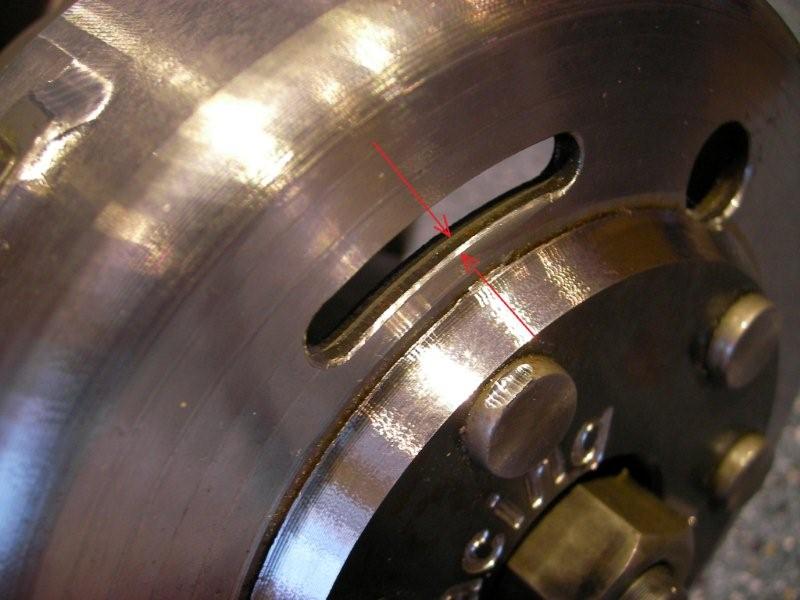

Noch was zu den Polrädern, die werden konisch gestaltet und zwar da
wo die grössten Kräfte wirken wird kaum etwas abgenommen.
Das ist der Bereich um den Aufnahmeteller. Das ist schon pfiffig gelöst worden. 8)
Ich habe mal die Stelle versucht zu markieren. Auf dem original Bild,
kann man die noch vorhandene Materialstärke, gut erkennen.
Über Sinn und Unsinn dieser Massnahme kann man sich gerne streiten.
Auf jeden Fall macht es mir ein schönes Gefühl, dass die Kurbelwelle jetzt weniger Stress hat und das war mir die 100Euro wert.
Ist nur schade das der Deckel alles versteckt. :wink:
Mfg wiba

Polrad ist 3,8mm am vorderen Seite und am Umfang ist es immerhin noch 3,6mm dick. Magneten sind 6mm entfernt vom Rand.
Da kann mann einfach 1mm oder mehr am umfang abdrehen und etwas am vorderen Seite wäre auch kein problem.

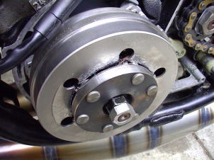

Ähhm Frank,
versteh das nu bitte richtig,aber ist das Dein Bild? Du weisst doch ...die Forenregeln :wink: .
Ich kenne das Bild nur aus dem google- Bilder und da steht das in einem anderen Text. Wenn ich micht nicht irre, hat jemand damit ein Rennen gewonnen.
Isses von Dir-ok. Ansonsten mache es bitte weg sonst müssen wir das tun.
