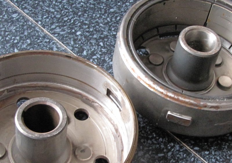

Polradtuning - die Billig-Version
Außen abdrehen kann ja jeder - Innen ist was für Geizhals Liebling :-)
(Ging ganz einfach: Bord abdrehen und schön anwärmen, dann fallen die Magnete von alleine raus)
Effekt: Kost' fast nix und Trägheit des Polrads ist ERHEBLICH reduziert; mehr als durch abdrehen. Feinwuchten kann man sich dann auch fast sparen ...
Nachteil: Nix mehr mit Stromversorgung; also nur für Rennmaschine geeignet.
(Ich nehm' das "mit Füllung" mit, wenn die Bakterie versagt, kommt das wieder drauf)
Polrad Spezial-Umbau
Sonntag war Probefahrt mit oben abgebildeten Polrad.
Auf der Kartbahn, also einer Strecke wo man ständig mit schnell hochdrehendem Motor fährt. Obendrein auf meiner Haus-Bahn, wo ich massig Vergleichsdaten habe, wie sie "normal" läuft.
Also was soll ich sagen ... subjektiv hing sie beim Gasgeben in Stand besser am Gas.
Was Wunder, das weglassen der 296 g Magnete auf dem großen Radius reduziert die Trägheit um ca. 40 %. Das man das "im Stand" ggf. merkt ist unbestritten.
(Hab überschlägig auch das abgefräste gerechnet, da kommt man ca, auf 30% Reduzierung der Trägheit)
Nur im Fahrtest merke ich wenn ich ganz ehrlich sein soll nichts, was objektiv belegbar ist. Rundenzeiten und Vmax waren für die guten Streckenverhältnisse im absolut normalen Bereich (ca. 1:01 min auf dem "alten" Kurs)
Klar, vibriert hat sie weniger - kein Wunder, das was ich letztes mal drin hatte war mal mit dem Vorschlaghammer abmontiert worden.
Was bleibt, ist die Gewichtsreduzierung, die bei Verbiegung der Kurbelwelle (das macht sie übrigens bei hoher Last & Drehzahl) weniger Unwucht in das linke Lager bringt und das somit länger hält.
Fazit:
"nur" Feinwuchten: Absolut sinnvoll
Reduzierung der Trägheit als "Tuning" für spürbar besseres Beschleunigen: Träum weiter
Reduzierung des Gewichts für bessere Kurbelwellenhaltbarkeit: Absolut sinnvoll.
Soviel zu den Fakten. Viel Spaß beim zu Tode diskutieren.
