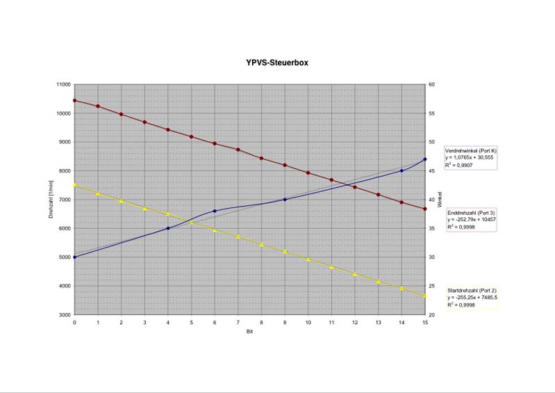

Anbei noch ein Screenshot des Excel-Diagramms mit meinen damaligen Messungen.

So wie das Diagramm aussieht, braucht man meiner Meinung nach keine Borut.

RD_JUPPI hat geschrieben:So wie das Diagramm aussieht, braucht man meiner Meinung nach keine Borut.
Ach, die Borut ist bestimmt ganz nett, nur fehlen mir die Zeit und das Equipment, um deren Möglichkeiten auszureizen. Wieviel KW bei wieviel Aufwand kann man wohl im Vergleich zum Umlöten mit der Borut noch rauskitzeln? Zwei oder vielleicht drei? Da lohnt der Aufwand doch nur für den, der das letzte mW sucht.
Mich hatte damals die Funktionsweise der originalen Box interessiert, deshalb habe ich mich damit beschäftigt.
Wir können uns ja mal treffen, ich wohne in K. Dann kannst Du meine Box anstecken und ein paar Runden drehen mit verschiedenen Einstellungen. Ich trinke derweil das Sixpack leer...
