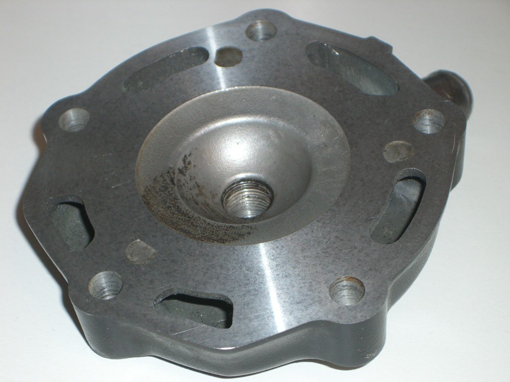

@stefan
Die Zylinder sind popo glatt.
Ich stell später mal nen Bild rein.
Der Kopf is ja jez zur "begutachtung" zum Wiba.
Falls er sagt, die Bearbeitung ist in Ordung muss ich nochmal woanders schauen, obwohl mir die Ideen langsam ausgehen.

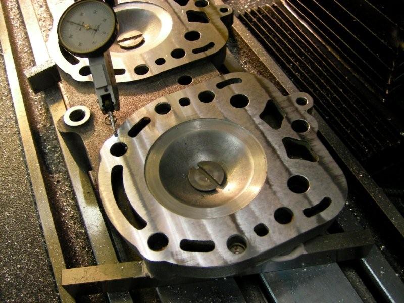

Hallo Gemeinde,
habe bie meiner NS 400 R auch vor kurzen meine Köpfe machen lassen.
Bei mir sieht das so aus. :wink:
CIMG3540 (1024 x 768).jpg (131.23 KiB) 1475 mal betrachtet

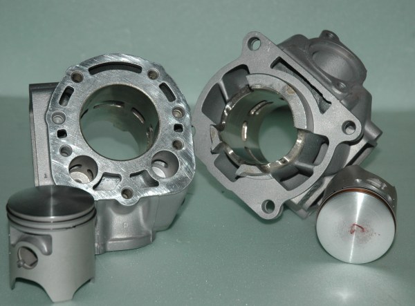

Nabend,
hier mal ne Bild von den Zylinders als se aus Uk zurückkamen
Leider nur die Oberfläche des einen Zylinder zu sehen.
Auf dem Bild sieht es nen bissl riefig aus.
Die Fläche ist aber spiegelglatt.
gute nacht...
dirk

wiba
Beiträge: 2253
Wohnort: Pulheim
Beitrag von wiba »
Hallo Dirk,
dein Kopf war soweit ok. Die Rautiefe war für den Verwendungszweck
völlig in Ordnung. Sah auf den Bildern schlimmer aus als inne Fingern.
Der Kopf war allerdings in Längsrichtung bananenförmig krumm.
In der Mitte war die höchste Stelle und nach aussen viel das Mass auf
-0.08mm. Der Kopf ist wahrscheinlich verspannt worden und beim losmachen wieder in seine entspannte Form zurück gefedert.
Wenn wir davon ausgehen, dass pro Zylinder 5 Schrauben
zur Verfügung stehen, dann kann das auch nicht wirklich der Fehler
gewesen sein. Die Schrauben ziehen den schon wieder gerade.
Also was bleibt ist die Kopfdichtung oder ungleich hohe Zylinder.
Die Arbeit des Instandsetzers hätte man sorgfältiger machen können, hätte aber am Ende zu keiner Undichtigkeit geführt. Meine Meinung dazu!
Der Kopf wurde nochmals geplant und mit einem Ölstein abgezogen. Anschliessend alles entgratet. Das Dichtproblem ist jetzt woanders zu suchen.
Gutes Gelingen
Mfg Wiba
