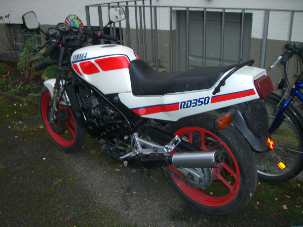

So, das Ersatzteiolproblem ist gelöst!
Habe aktuell diese 1WW mit oschinol 22500 km aus München erworben. An dieser Stelle nochmal vielen Dank für die Abwicklung vor Ort in München. Der Wolf67 (Wolfgang) hat da sehr zuverlässige und aufrichtige Unterstützung geleistet und die Geldübergabe für mich übernommen. Im nachhinein war er für diesen Job genau der Richtige!
VIELEN DANK nochmal von mir!
Da werde ich mich dann mal im nächsten Jahr gründlich mit der Umbauerei beschäftigen.
Insgesamt möchte ich die ursprüngliche Optik der 1WW nicht verändern ausser:
Gabel Schwinge Felgen Bremsen RGV, Superbikelenker für aufrechtsitzendes Fahren und eventuell noch ne mini kleine Cockpitverkleidung und kleinere Blinker, Sonix, 28er TZR Gaser, Borut "all in one"
Mal schauen, was mir sonst noch einfällt :wink:

Glückwunsch Thorsten, zumindest den Puff den man sieht, schaut astrein aus und schon alleine das war die Investion wohl wert.
<BR>Bernhard "Rennfloh"
