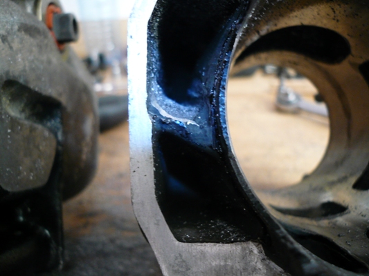

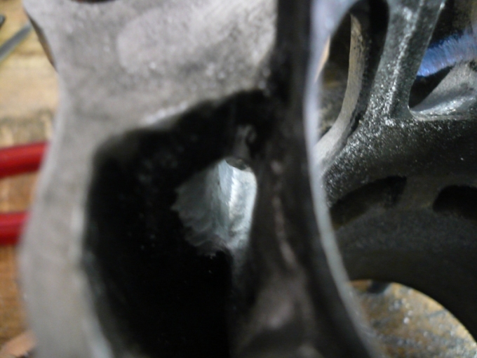

Der Cheetah-Kit ist halt verlockend: Nichts müsste vorerst an den Kanälen bearbeitet werden, Welle passt, Kopf ist ein passender dabei, Membranen auch; ich kaufe ein offenbar gutes, durchdachtes Basisprodukt und müsste nach mechanischer Anpassung nur die mir bekannte, vorhandene Peripherie Zündung/Auspuff/Vergaser anpassen. Trotz allem habe ich schon mal am Serienmotor angefangen, liegt ja sowieso hier rum... siehe Bilder:
- Boyesenports im Entstehen, keineswegs bleistiftdünn, Einlass wird gerade strömungsgünstiger.
- Boyesenport 3b.JPG (171.14 KiB) 1165 mal betrachtet

- Gerade mit den Ü-Strömern angefangen, morgen geht`s weiter.
- berstomkanal optimiert b.JPG (196.12 KiB) 1165 mal betrachtet

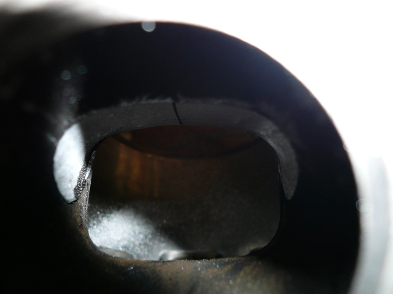

Es ist echt der Hammer... wer bei Yamaha verbricht solch einen Guß? Vor allem so ungleich, wenn man bedenkt, dass der andere Zylinder nicht im Ansatz so schlecht ist wie dieser:
- Da ist wohl gerade beim Gießen die Form geplatzt...
- berstomkanal original b.JPG (130.84 KiB) 1091 mal betrachtet
