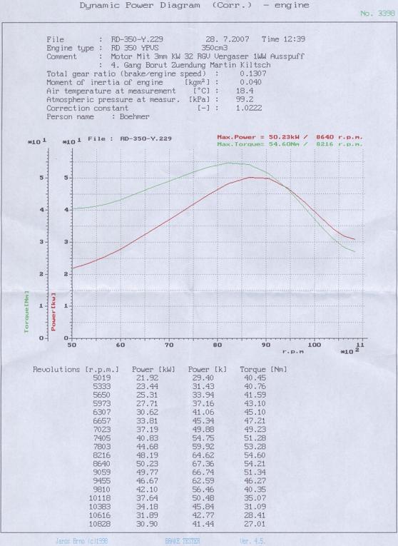

Hallo Raphael,
steht bei dir oben auf dem Diagramm Engine?
Kann man leider auf dem Bild nicht erkennen.
Die Leistungskurve ist zwar nicht die höchste aber der Verlauf
ist wie aus dem KFZ Lehrbuch. Drehmoment schön gleichmässig
auf einer Höhe. Der gewünschte leichte Hügel.
Wenn ich da mein Siebengebigre anschaue, kopfschüttel....
Auf jeden Fall warst du mit der Leistung flott unterwegs und ich denke
mit einer Verbesserung am Fahrwerk, kannst du am Harzring mehr reißen
als mit 10PS Plus.
Mfg Wiba

Also der Wolfgang Lussner hatte richtig viel Spass auf der 80er Honda NSR.
Geringes Gewicht,gute Bremsen,gutes Fahrwerk- das ist wichtig.
Naja, das mit dem Rausbeschleunigen kommt u.A. weil meine 40 Nm schon bei 5000 anliegen :-)
(Messung auf dem gleichen Prüfstand, Werte für Kurbelwelle)
