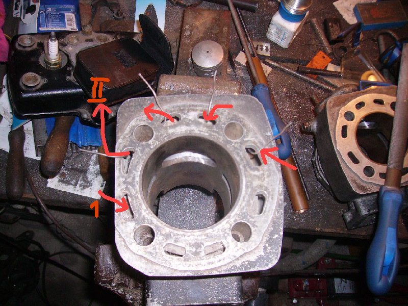

Die Wasserkanäle eines 4L0 Zylinders....die der RD Fräse.
Von der Pumpe zum hinteren Kopf in die Kanäle unter 1 rein, im Gegenuhrzeigersinn durch sämtliche Kanäle, wohl bemerkt auch durch die Kanäle des Auslaßes (warum sollte der außen vor bleiben, Kopfschüttel) Die Drahtstücke verdeutlichen den Weg des Wassers da die Kanäle um die Stehbolzen herum führen. Wasseraustritt in 2 zum Kühler.

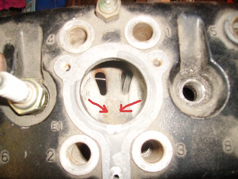

Schön zu sehen der Wasseraustritt in den Thermostatdom des Kopfes. Die beiden roten Pfeile markieren jeweils die 1 beider Zylinder...erklär mir bitte mal warum diese verschloßen sind :)

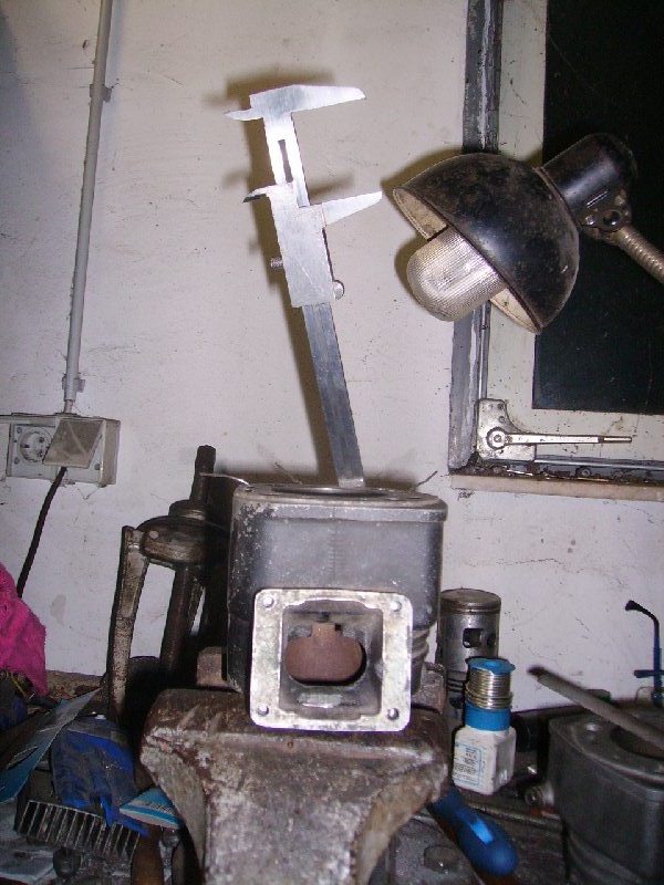

Mal eine Schiebelehre im Wasserkanal bis fast zum UT. MM Angaben sind wohl nicht nötig, ich sagte ja 2/3...zumindest in Höhe der Entleerungsschraube am Zylinder. Für mich ist das Thema Wassergekühlter Auslaß eines Zweitakters damit erledigt....ansonsten eigener Beitrag.

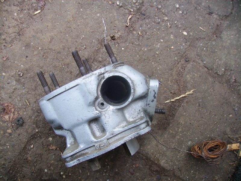

Zum Thema:

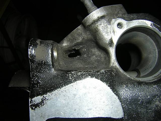

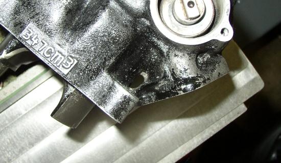

Der TZR Zylinder...der hat so eine komische Walze über dem Auslaß u. diese nennt sich wohl YPVS. Aber auch bei diesem Zylinder ist der Auslaß vom Kühlwasser umspült....sogar die Unterseite. Der Draht zeigt den Verlauf des Wasserkanals
Das Kühlwasser umspült sogar die Auslaßunterseite vom Motorblock aus. Von Unten rein und um den kompletten Auslaß herum...die Walze stört in keinster Weise
Ich habe im Moment keine Lust meine 1WW zu zerlegen um davon Bilder zu machen...es wird so sein wie du sagts.
Die empfindlichste und heißeste Stelle des ganzen Zylinders wird bei der 1WW rein durch Luft gekühlt....und die Erde ist eine Scheibe :)
Gruß Thomas

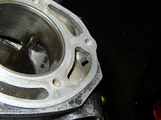

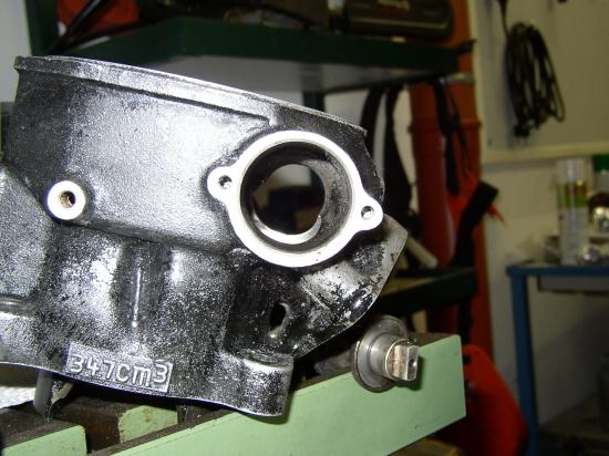

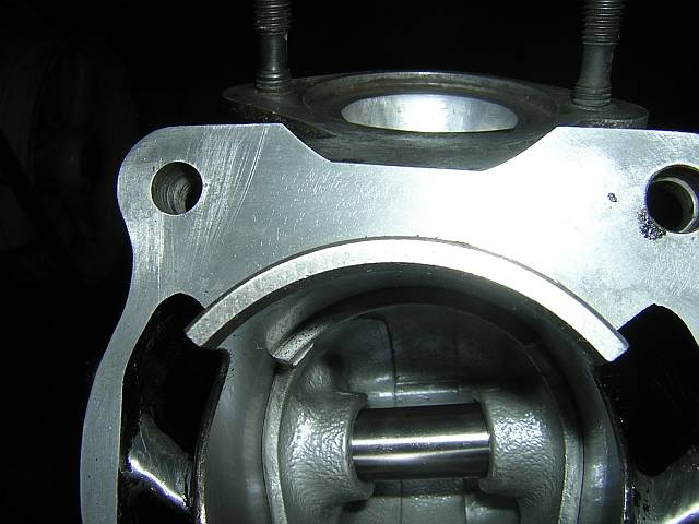

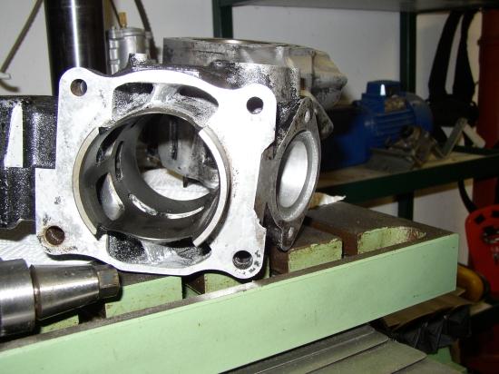

So, nun bin ich extra noch mal in die Werkstatt gelaufen um die Ketzer zu missionieren ;)
Unten nichts mit Wasser
Unter dem Auslass auch nichts zu sehen
Hier ein ganz klein wenig
Da sitzt aber haupsächlich das PV (der Buckel da drauf ;) )

Sollte die Erde doch keine Scheibe sein...ja gibts dann sowas :)
Dank euch..endlich mal schöne Bildchen zum Thema. Ich hatte mich ja auf RD LC und TZR eingeschoßen....diese haben wohl mehr oder wenig einen wasserumspülten Auslaß.
Ich kann mir beim besten Willen nicht vorstellen das der 1WW oder 31K Auslaß trocken gelegt sein soll....
Manuel dein Bild:
Sind die Wasserkanäle untereinander verbunden...wie tief reichen die Kanäle. Stehbolzen entfallen ja bei diesen Zylindern....wäre also genügend Platz für Wasserkanäle. Bitte mal mit Draht rumstochern...Danke
Gruß Thomas

Ich kann morgen noch mal stochern, sollte aber eigendlich nur der Buckel nach vorne über dem PV sein den man in der Seitenansicht des Zylinders sieht. Verbunden sind sie aber soweit ich weiß halt vor dem Stehbolzen des Zylinderkopfes.

Geht kaum weiter runter, als man auf dem Bild sieht und hat nur Umlauf zwischen den beiden Löchern. Mehr ist da nicht...
