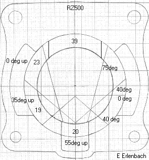

Guck mal so eine einfache Zeichnung habe ich mir vorgestellt.
Da hat man schon mal die Marschrichtung. Das habt ihr Tuner
doch alles inne Schublade liegen.
Mfg wiba
