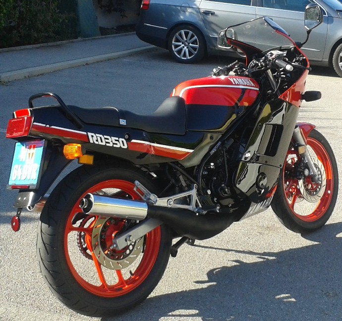

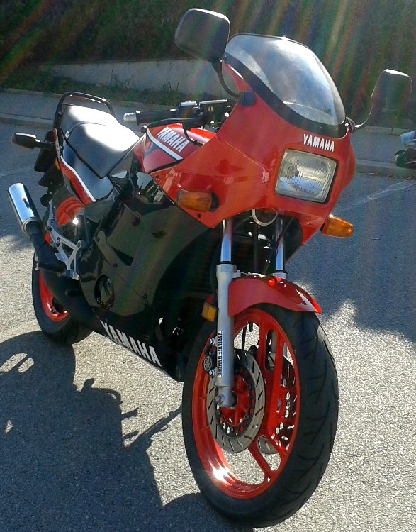

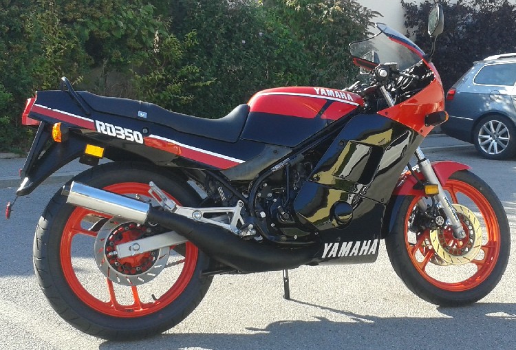

So, gestern war`s dann so weit.
Sie läuft!
Und zwar echt einwandfrei.
Heute war dann TÜV dran.
Mängelfreies Gutachten.
Der Versicherungsmensch ist gerad dabei, für das Möppi ein Kennzeichen an zu melden.
Die gestriege Probefahrt war echt der Hammer.
Auf den ersten Tritt angesprungen, hat erst mal ordentlich Rauch in der
Landschaft verbreitet.
Dann raus auf die Bundesstraße und gleich mal 112 km am Stück
störungsfrei herunter geradelt.
Erst nur bis 5.000rpm gedreht, dann bis 7.000rpm.
Weiter rauf will ich`s den neuen Zylindern und Kolben noch nicht zumuten.
Es sifft nirgenwo raus alles dicht, Vergaser gehen auch nicht mehr über.
(dank Wattestäbchen-Politur-Tipp
Seidenweiches Drehzahlband, allerdings das "berühmte" leichte (echt ganz leichtes)
ruckeln bei 4.000 bis 4.500 in den Ortschaften.
Ich find das Möppi echt voll super cool. Haut sich um`s Eck wie ein Slalomläufer.
In einem Kreisverkehr möchte man am liebsten 10x im Kreis fahren.
Rennt auch stur geradeaus, wenn`s mal keine Kurve zu fressen gibt und
haut ab 4.000rpm mühelos ab, als wenn da eine Rakete zündet.
So, aber.....
Trotz mängelfreiem Gutachten ist die Gabel leicht undicht, obwohl neue Dichtringe
drinnen sind. Die waren von Louise, also werden jetzt welche bei Yambits geordert.
Kann man die Dichtringe nicht irgendwie nach oben herausziehen, ohne die
Gabelholme ganz zu zerlegen?
Der Tacho geht falsch. Zeigt bei 100kmh nur 85kmh an.
Wo kann da der Fehler sein? Kann man den Tacho irgendwie justieren?
Die Temperaturanzeige tut gar nix, bewegt sich nicht einen Millimeter.
Ob da der Fühler am Zylinderkopf eine Macke hat?
Aber der "Rest" ist sooooooooooo super!
Ein paar Decals fehlen noch, aber das ist eine eigene Welt.
Hab gleich mal 2 davon vermurxt.
Wird also auch nach bestellt.
Irgendwie bekomm ich das einfach nicht blasenfrei hin.
Gruß, Walter
