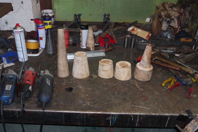

Habe die Puffe in Martins orig-Länge fertig u gefahren.
Drehen nach DZM auch bis 10t (dürften 9,5sein),
Walze ist gut mit 6,5-8,5t,
drehen damit sehr gleichmässig hoch.
Haben aber immer noch weniger Drehm im mittleren Bereich als die offenen 1WW mit denselben ESD.
Was mir sehr gut gefallen hat war das beide praktisch ohne was wegzuschneiden montierbar waren.
Durch die mannigfaltigen verdrehmöglichkeiten der Elemente bekommt man das super hin,
sind wie für beide Seiten gemacht (gezeichnet).
Habe alle Teile des Krümmers verwendet (bei den kurzen habe ich das erste weggelassen).
Weiters den orig Flansch mit 30mm Länge genommen u von da runtergebaut.
Zeige Euch auch die Konusformen die nicht unbedingt gebraucht werden aber doch hilfreich sind, vor allem um die Rundheit zu prüfen u ev nachzudengeln.
