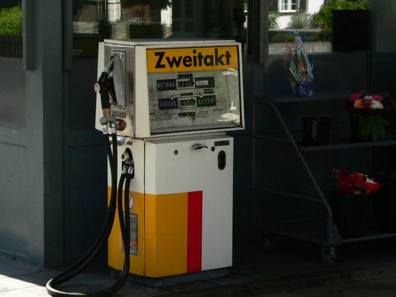

Ruhig Brauner,Kilroy hat geschrieben:... Wie schaut es da eigentlich mit der Versorgung mit den wichtigen Flüssigkeiten aus.
Gerstenkaltschale war ja schon erwähnt.
Und Sprit und Öl auf den Ausfahrten?
Ist da die Tankstellendichte ausreichend?
dort gibt es solche Tankstellen:
- P1030122.jpg (133.18 KiB) 1136 mal betrachtet
