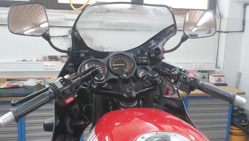

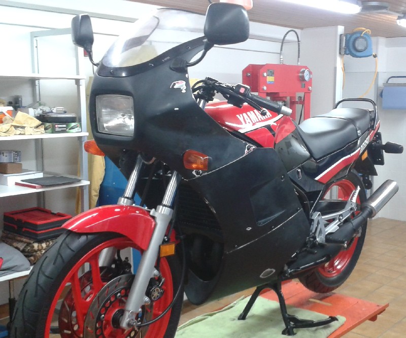

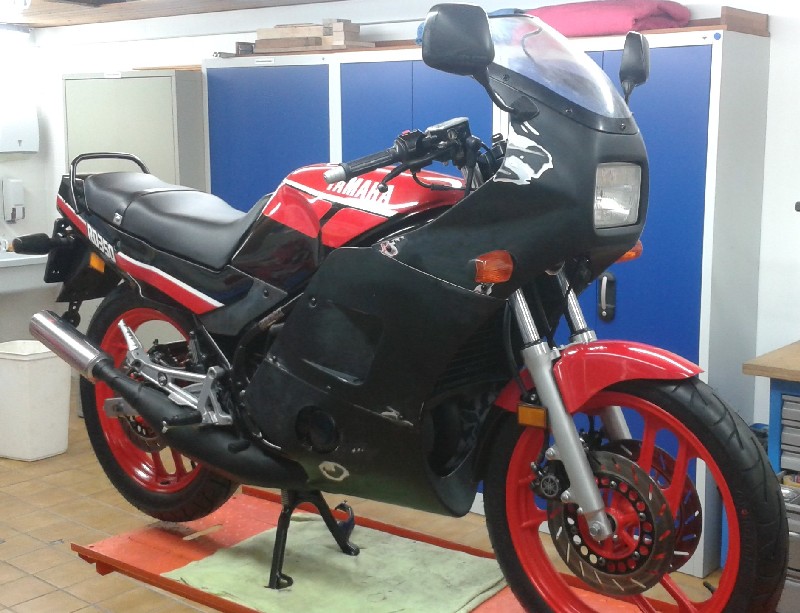

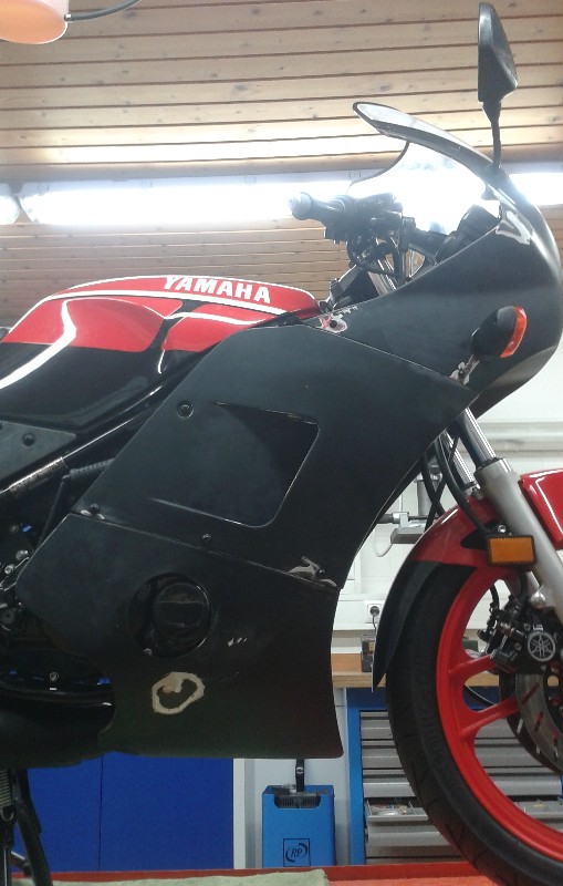

So, ich mal wieder.
Wenn ich die letzten 4 Wochen nix geschrieben habe, dann lag`s wohl daran,
dass ich die gekaufte, gebrauchte Originalverkleidung komplett runderneuern musste.
Abgerissene Halterungen waren da noch da kleinste Problem.
Da war alles an Spachtelmassen, Glasfasermatten und Alu-Bebastelungen zu entfernen, was es so gibt.
Es galt zu schleifen, schweißen, kleben, Halterungen aus ABS-Kunststoff her zu stellen,
Risse zu verschließen usw......
Nachdem jetzt alle Verkleidungsteile wieder so stabil waren, dass man nicht
befürchten muss, dass einem alles in der Hand zerbröselt, war heute erste "Anprope".
Dazu hab ich der RD auch gleich neue Verkleidungsschrauben gegönnt.
Am Bugspoiler sind noch die unteren Befestigungsbohrungen wieder her zu stellen,
aber sonst passt das schon recht ordentlich.
Ich hoffe, dass ich dann nächste Woche alles zum Lackierer bringen kann.
Erst mal nur die Vollverkleidung.
Kanzel rot, restliche Motorverkleidung schwarz.
Außerdem hab ich mich entschlossen alle anderen Lackteile so zu belassen
wie sie eben nach 32 Jahren aussehen. (nicht soooo schlecht, wie ich finde)
Gruß, Walter
Gruß, Walter
- Verkleidung Passprobe 13.jpg (98.6 KiB) 1341 mal betrachtet
