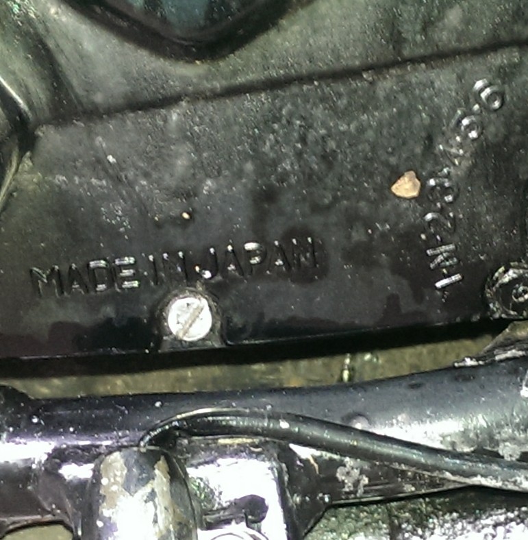

ich hab eine kurze frage zu einer Schraube. und was die bewirkt.
die Schraube befindet sich auf der linken Seite am motor kurz vor der Schaltwelle. das ist bei mir eine Schlitzschraube, die etwas vertieft im motorgehäuse sitzt.
ich hab sie mal rausgedreht und es ist kein öl rausgelaufen. was bezweckt diese dann? dacht es wäre eine kontrollbohrung.
danke

1ww bj 86
Da ist keine Schraube wie von dir beschrieben!
Mach ma Foto, bitte! :wink:

Da hat evtl. jemand die Verschlussstopfen für die Bohrung der Gleitstifte für die Schaltgabeln durch eine Schraube ersetzt.
Habe ich mir auch schon gedacht.
Aber nur ein Foto schafft hier Gewissheit!
Weiß der Geier, wer hier was gemurkst hat... :?

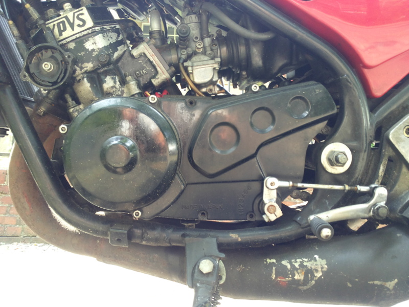

So hier das Foto
Da gehört normalerweise eine etwas längere Halteschraube rein. Vermutlich ist das Gewinde ausgerissen und der Vorbesitzer hat das Schräubchen reingedreht, damit da kein häßliches Loch bleibt.
Ich habe sogar mehrere Schrauben weggelassen, weil ich da nochmal ran muss. Dadurch sieht man das sogar noch besser.
Ahhhh .... :!:
wilder
Beiträge: 69
Registriert: Mo 10. Aug 2015, 18:41
Wohnort: 84155 Bodenkirchen
Beitrag von wilder »
Ok. Danke.
Dann einfach nur handfest anziehen und gut!
Hinter dem Deckel ist ja kein Öl , oder?
Nein, den Deckel kannst du bedenkenlos mal abnehmen um zu sehen, warum da so eine Schraube drin ist. Da kommt dir kein Öl entgegen!
Ein defektes Gewinde im Motorblock kannst du mit Gewindeeinsätzen reparieren. Helicoil oä.

Hab jetz mal den Deckel abgenommen und es kam mir doch Öl entgegen.
Ich kann das von einem undichten schlatwellen simmering kommen?
Oder von dem weissem Kunststoff Deckel?
