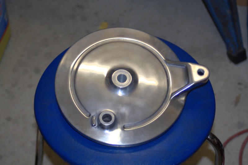

Habe angefangen die Bremsankerplatte zu polieren.
Wer bei der Betrachtung des Bildes denkt: "das ist ja gar nicht für 'ne RD", der hat vollkommen Recht. Das ist die Platte einer XJ550. Das Hinterrad der XJ550 hat das gleiche Design, ist allerdings anstatt 1.85" 2.15" breit. Sieht besser aus und passt besser zum Racer-Design.
Das bringt mit auch zu einer Frage: hat jemand noch 6 brauchbare Ruckdämpfer für eine XJ550 (4V8) zu Hause rumliegen und weiß nicht was er damit anfangen soll? Mir fehlen diese leider. Ansonsten muss ich neue kaufen und Yamaha-Preise zahlen. Yambits hat nämlich keine.
Die Platte ist jetzt mit K400 abgeschliffen. Weiterem feinere Körnungen folgen und ich werde berichten.

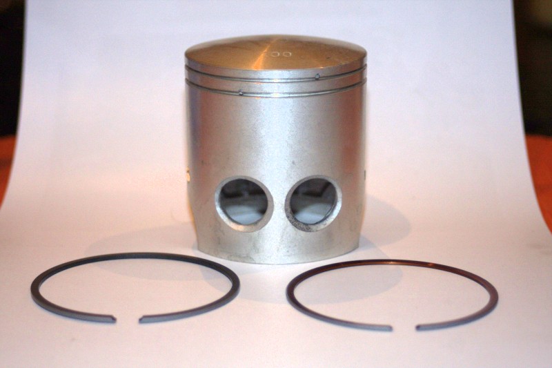

Heute sind die Kolben angekommen. Wie der Matthias (kestrel) auch schon festgestellt hat machen die optisch einen guten Eindruck.
Im Vergleich zu den Originalkolben sind die Einlassfenster geringfügig kleiner und eher rund.
Die untere Kante ist nicht angefast.
Damit wäre das Optimierungspotential schon einmal festgestellt.
Die Kolben gehen aber erst mit den Zylindern zum bohren und honen.

Vergleich TKRJ-Kolben und Yamaha-Kolben
Wird geliefert mit 2 Ringen, Kolbenbolzen und 2 Clips. Ein Federring zum spreizen eines Rings war nicht dabei.
Neue Kolben von TKRJ. Made in Japan. In Originalform der LC-Kolben. Also ohne die Nase am unteren Rand wie bei den YPVS-Kolben.
Bremsankerplatte ist poliert.

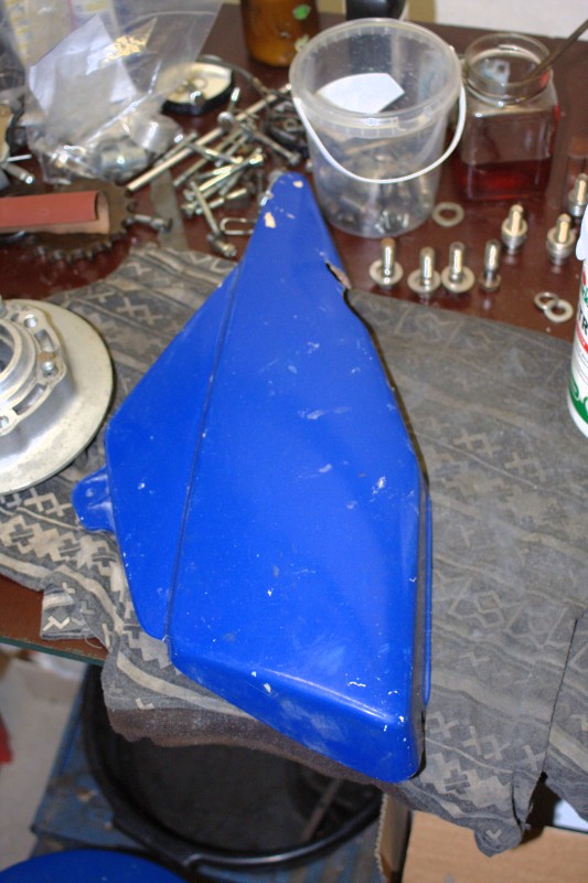

Den Super-Abbeizer habe ich übrigens auch zwischenzeitlich bekommen. Der soll laut Aufschrift sogar Pulverbeschichtung runter holen.

Bremsankerplatte poliert

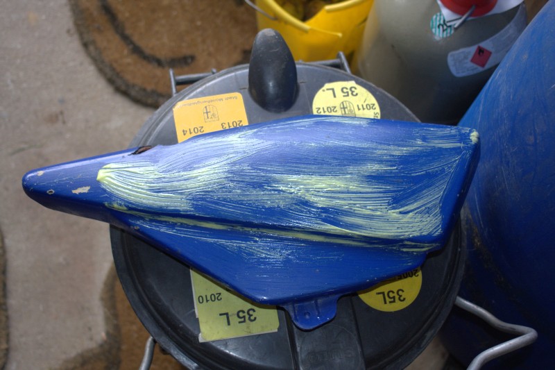

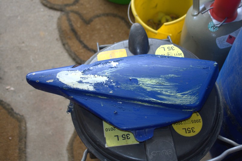

Habe heute mal den Abbeizer getestet.
Ergebnis siehe Bilder
und nach ca. 1 Stunde löst sich die Farbe und lässt sich einfach entfernen.
Locker eingepinselt
Locker eingepinselt
Testobjekt ist ein alter Seitendeckel.

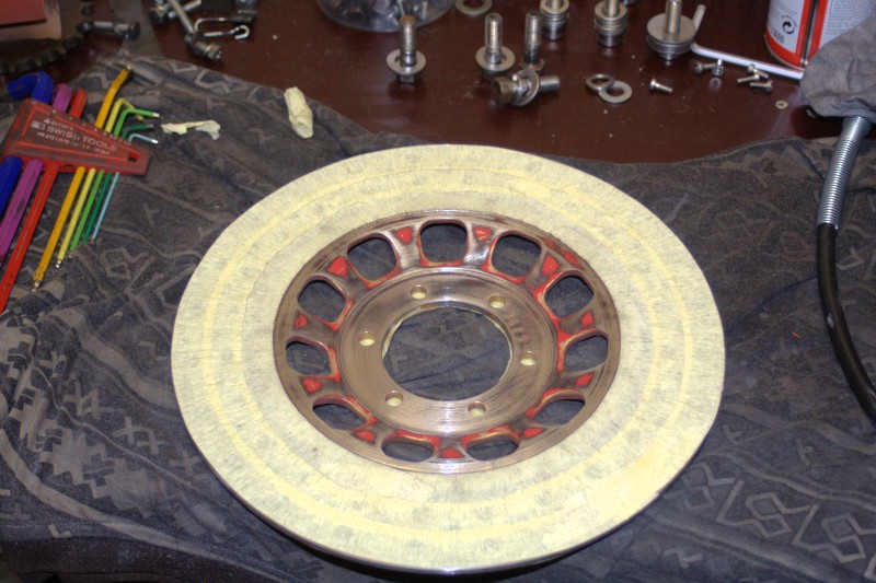

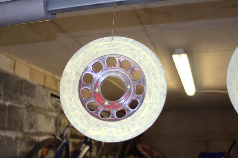

Jetzt zu den Bremsscheiben.
Abgeklebt und lackiert.
Farbe ist DupliColor RAL 9005 matt
Die können jetzt trocknen und kommen morgen in den Backofen.

Bei der Beize musst du höllisch aufpassen!! Etwas zu lange eingewirkt und der Kunststoff löst sich gleich mit auf!!
Deshalb hab ich das ja an einem wirklich alten, kaputten Deckel getestet.
Bisher sieht es allerdings gut aus. Ich lasse das Zeugs mal über Nacht drauf um zu sehen was passiert.

Mit so einem Zeug habe ich die komplette 352er entlackt. Einschließlich Rahmen.
Anschließend mit dem Kärcher drüber und gut is!
Reste dann noch mit Stahlwolle entfert!!
Wenn du das über Nacht einwirken lassen willst musst du das Teil in Frischhaltefolie einwickeln, sonst verdunstet das Lösungsmittel!!
