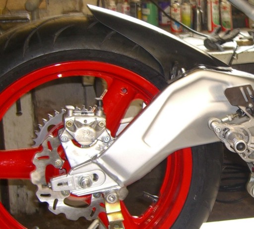

Heute bronzen Lager gedreht für die Schwinge.
Dauerte etwas länger das wir alles richtig im griff hätten weil die Bohrungen im Schwinge nicht in eine gerade linie sind. Nachdem wir die buchsen in eine gerade linie aufgeweitet hätten passte alles perfekt.
Zu Hause gleich ausprobiert ob es im Rahmen auch alles passen würde.....
Die originale Zugstreben sind etwas zu lang. Ich muss selber neue anfertigen mit die benötigde länge.
Jetzt sieht mann schon ein bischen wie er aussehen muss in einige Monaten......

Heute Bremsankerplatte zurück bekommen. Musste ein wenig (3mm) abgefräst worden.
Passt jetzt perfekt :thumbup:

Kommen die Felgen von einer 125er Belgarda oder ist das 250er 3XV?
Ist eine 4 Zoll Felge einer SZR 660. Daher etwas zu breit.
Die Felgen der TZR 125 sind übrigens recht verschieden.
TZR 125 Schwingen gibt es übrigens mindestens 3 verschiedene...
Auch bei den Rahmen gibts auf den 2. Blick ziemlich Unterschiede.

Stimmt Peter ist eine 4" Brembo Felge einer SZR 660. Schwinge ist TZR 125 4DL. Gabel ist ein Paioli USD Gabel und der stammt aus ein Spezial gebautes 350 Rennmoped. Vorderrad ist auch SZR 660 mit zwei Bremsscheiben statt ein....

schöner Umbau!
4,5 Zoll passt auch (SV650), ist aber absolute Kotzgrenze für diese Schwinge.
