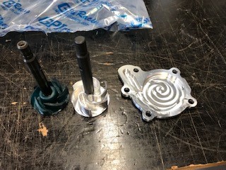

Von LD Crazy gibt es den sogenannten Mega Impeller. Also ein Wasserpumpenrad, welches axial länger ist, außerdem eine andere Flügelgeometrie als die Serie hat. Damit das paßt, gibt es dazu passend einen Deckel, der nicht flach ist, sondern eine Tasche hat, also sozusagen die größere Breit vom Wasserrad kompensiert.
Hat jemand Erfahrung damit? Resultiert das in einem merklichen Temperaturunterschied im Zylinderkopf?

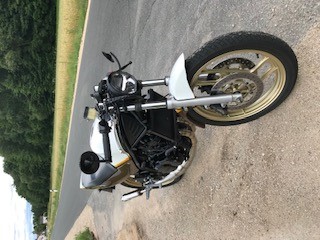

Neuer Kühler ist installiert. Die Chinesen haben die Dicke reduziert, ist nicht mehr wie der alte den ich hatte. Ich habe das blanke Alu nun ohne Grundierung lackiert, mit Mipa 2k Epoxy. Ich hatte ein Teststück gemacht, da hat die Farbe sehr sehr gut gehalten. Mal schauen wie die sich jetzt im Realbetrieb macht. Die Farbe härtet sehr langsam aus, min 2 Tage bei Raumtemperatur. Mein Kühler war 60min im Backofen bei 60° C + 24h warten. Danach fühlte sich die Farbe ausgehärtet an. Allerdings habe ich festgestellt, das sie sich bei Arbeitstemperatur ein bißchen wie Gummi anfühlt. Laut Datenblatt ist die Farbe bis 150° Dauerbelastung zugelassen, kurz sogar 180° C, sollte also normal sein.
Außerdem habe ich das große Wasserpumpenrad von LC Crazy verbaut. Ich konnte nur einen kurzen Test bei 23° Lufttemperatur machen. Mir scheint, das die Wassertemperatur jetzt ca 5° niedriger ist. Keine Ahnung ob das an der schwarzen Farbe, dem anderen Kühler oder der WaPu liegt.
