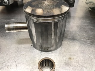

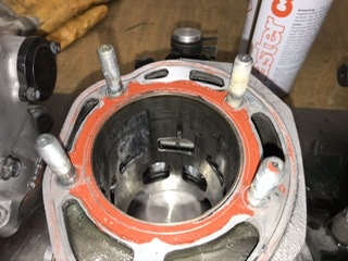

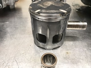

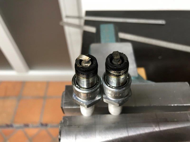

So hier mal eine Analyse zum Mythos. Seht Euch mal die beiden Kerzen an. Und, was denkt Ihr??
Der Klemmer war bei der dunklen Kerze!!
Also insgesamt kann man wohl eigentlich nur sehen, das mein Castrol Öl Schrott ist und viel zu viele Ablagerungen bildet. Oder ich bin einfach zu viel Öl gefahren.

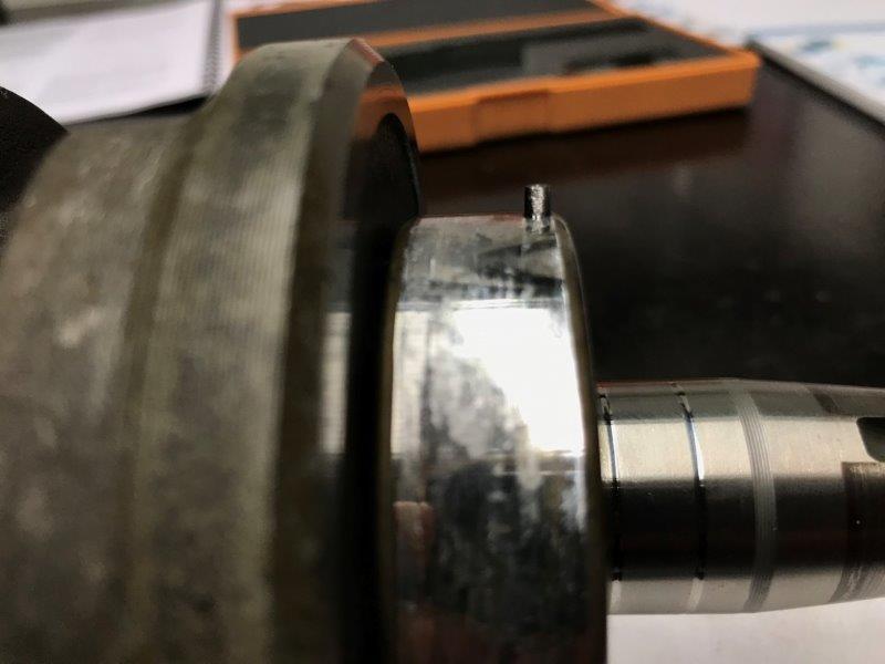

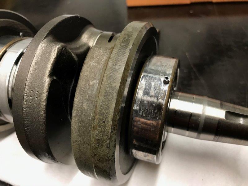

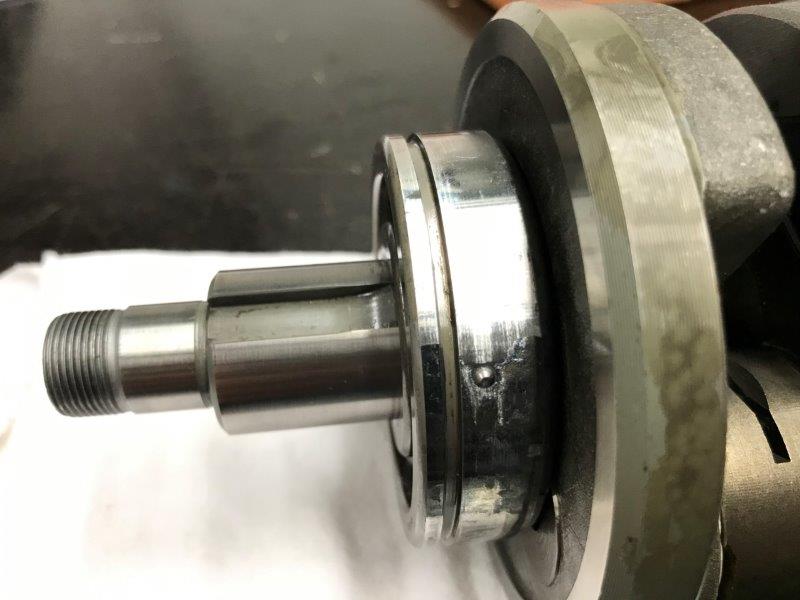

Die Kurbelwelle ist raus. Ich werde die aber ohne Überarbeitung wieder einbauen. Nur die beiden äußeren Lager, die verraten nichts Gutes. Aber zuerst mal die Maße:
Lauf Lima Seite: 0,01
Lauf Primär Seite: 0,03
Verkippung Pleul Lima: 0,37
Verkippung Pleul Primär: 0,4
Abstand Kurbelwange Lima: 54,03 - 54,04
Abstand Kurbelwange Primär: 53,93 - 53,94 (aus der Toleranz, aber das war vorher schon)
Breite Kurbelwangen insgesamt: 156,0 (nur mir analogen Meßschieber gemessen)
Höhenspiel Pleul: Nix bis 5mü (schwer zu messen)
Pleulauge Lima: 21,01
Pleulauge Primär: 21,01
Lager ADM Lima: 61,99
Lager ADM Primär: 61,99
Die beiden äußeren Lager drehen sich im Sitz. Auf der Primärseite fast nix, aber auf der Lima Seite trägt der Spannstift. Als nächstes muß ich die Gehäusehälften mal verschrauben und die Bohrungen messen. Aber irgendwie muß Yamaha damit gerechnet haben, weil sonst wären da ja keine Stifte drin... Wenn ich mich dazu entschließe das Gehäuse so weiter zu fahren (was immer noch eine Möglichkeit ist wie ich meine), dann werde ich die beiden äußeren Lager wohl erneuern. Obwohl der ADM OK ist, wird der "Preßsitz" wohl besser sein, und weiterhin wäre der mini Spannstift dann unbeschädigt.
Eine echte Schwachstelle dieser Konstruktion. Die hätten da mal Stahleinsätze reinmachen sollen. Aber dann könnte man ja keine Ersatzteile verkaufen
Die mittleren Lager haben quasi keine Passungsspuren.
